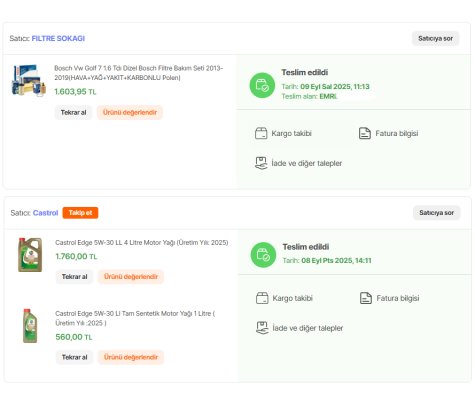

  4. 64binde bir önceki bakımında motor yağı olarak Castrol ve Filtre seti olarak Bosch marka kullandım. MANN marka filtre seti ve Shell Marka Yağ daha kaliteli olduğu söyleniyor Hangi motor yağı markası ve filtre markası kullanmalıyım aracımın bir sonraki bakımında Birde Şanzuman Yağı değişecek ise orjinal yetkili servis yağı ve katkı falanda atılıyormuş sanırım siz marka olarak hangi şanzuman yağını önerirsiniz. (Resim olarak ileteceğim Bir önceki bakımda kullanılan Bakım setinin)

4-) Yağ tercihiniz olması gerektiği gibi ancak bosch marka filtre setlerinin kalitesi düşük. Filtrelerde ilk olarak mann ikinci olarak Filtron kullanılmasını tavsiye ederim. Bosch Çin malı olduğu için yerli markalar bile boschtan daha çok önümdedir gözümde.
Shell helix ultra professional en kaliteli yağlardan biridir. Her Shell istasyonunda bulamazsınız detaylı araştırmasını yapmak gerekiyor.
Yağ konusunda aracınızda herhangi bir eksiltme şikayetiniz yoksa Castrolden devam etmenizi öneririm.

Filtreler de Mann dan şaşmayın.
Yağ da önerim Liqui Moly top tec 4200 5w30 olurdu. Motul un da uyumlu olanına bakabilirsiniz.

Filtrelerde Mann alin.Filtron mannin alt markasi diye biliyorum.Yagida 10 k da bir yada yilda bir degisin.Sanzuman yagi degimini bende gereksiz buluyorum cunku sanzuman yagi sinirsiz yıpranma ozelliklidir.Triger setide 120 150 k ya kadar gider.Yag markasi Castrol iyidir sikinti olmaz.Devam…
