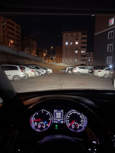

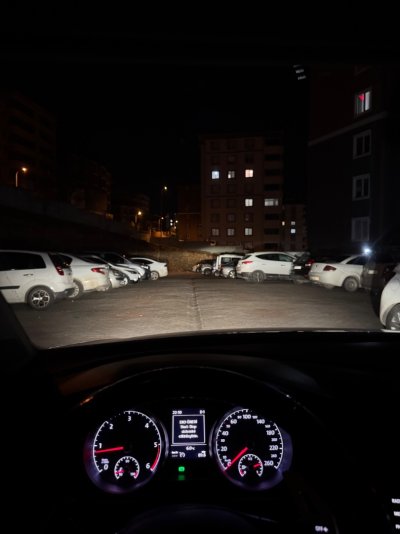

aracıma taktım kendim ışık şiddeti ve uzağı gösterme aşırı derecede arttı önceden yolu görmeden gidiyormuşum fiyat biraz pahalı ama kalite olarak güzel
    122 KB · Görüntüleme: 13
    192.8 KB · Görüntüleme: 13
