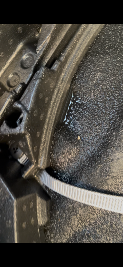

Merhabalar bugün golf 8 2021 model aracımın bagajını incelerken su olduğunu tespit ettim . acil bilen abilerim bilen dostlarım yazabilir mi konuya cevap

Halı yıkama makinan varsa kabaca oradaki suyu çek istersen, sonra bagajdaki kablo körüklerini veya logo kamera hortumunu kontrol et. Araç yeni daha önce bu tip yerlere müdahale edilmediyse su girmesi zor...
valla hocam gece aşırı yağmur yağdı yine su almış bagaj . Halbuki 5lt su döktüm bagaj kapağına suyun nereden geldiğini görmek için su falan gelmedi garip 😄
Bagaj plastiğini ve arka tamponu sökmeden bulamazsın zaten yeri belli sökünce göreceksin linkte güzelce anlatılmış…

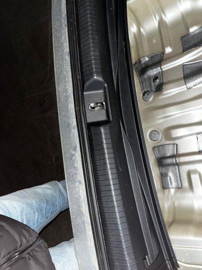

metin bagaj içerisindende ulaşılıyormuş ,ben bagaj altındaki plastiği sökemedim aslında ,nasıl söküldğü hakkında yardımcı olursan sevinirim, uzun tırtıklı olan yatay parça .
    179 KB · Görüntüleme: 38

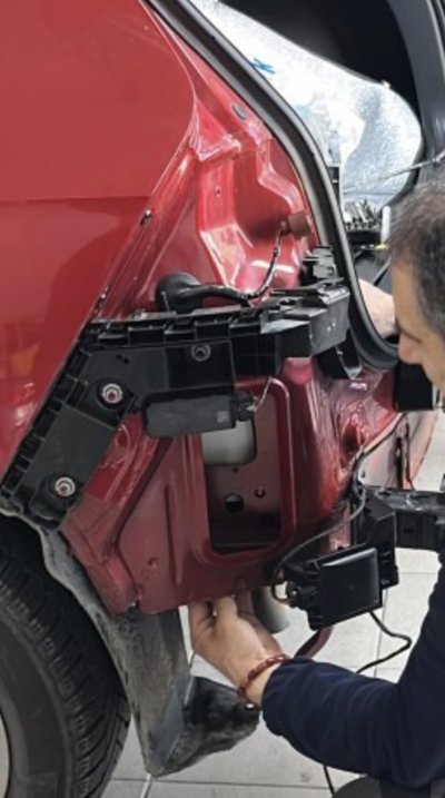

Bu benim bir önceki aracım kör nokta sistemi yaparken çekmiştim konusu da var ilgini çeker belki burada gördüğün delik ve bunun kapağı var siyah tamam mı su buradan giriyor senin yapacağın şey tamponu sökeceksin buradaki siyah plastiği çıkartacaksın içinde su varsa onu boşaltacaksın su yoksa ki %99 vardır bagaja girdiyse ya da içeriye girdiyse buradan giriyor burayı temizleyeceksin plastik kapağı taktıktan sonra etrafını silikon sıkacaksın bir daha kenarlardan su girmeyecek…
Tampon sökmeden sağdaki ve soldaki bu havalandırma yerine ulaşamazsın sökeceksin tamponu…

Merhabalar stopları ve tüm vidaları sötüm tamponu nereden kastırmam gerek yardımcı olabilirmisiniz? elimde kalacak diye korkuyorum
Eğer Golf 7 ile aynı bağlantı noktalarını kullanıyorsa her bir davlumbaz içerisinde 3 tane, davlumbazı biraz kaldırınca tamponu çamurluğa bağlamak için 1 tane daha vida olması lazım. Daha sonrasında tamponun altında tamponu ilgili şase noktalarına bağlamak için 4 tane (doğru hatırlıyorsam eğer) vida daha oluyor. Hepsini çıkardıktan sonra stop yuvalarından gözüken boşluklardan tamponun tırnaklarını kırmamaya özen göstererek çıkarırsanız eğer tampon adım adım kendini salıyor. Geçen hafta aynı yağmurlarda benim de Golf 7 aracım su aldı ve menfezleri silikonlamak için tüm bu süreci uygulamak zorunda kaldım.
