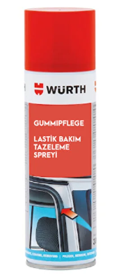

ben sürekli bunu kullanıyorum kış başlamadan sonrasında 2 ayda bir uyguluyorum
pamuk gibi çok memnun kaldım

Bende bugün bunun siparişini verecektim yorumları iyiydi, yukarıda Ali hocam başka ürünler atmış kafam karıştı. Carpro Dark Side ile aynı fiyat hemen hemen Würth'ün bu ürünü:)
Çok memnun kaldım. Hatta evdeki pimapen fitillerini, çelik kapının fitillerini ve Amerikan kapıların fitillerini düzenli olarak bununla uyguluyorum. Bir ürün tam 2 yıl boyunca rahatlıkla yetiyor.
