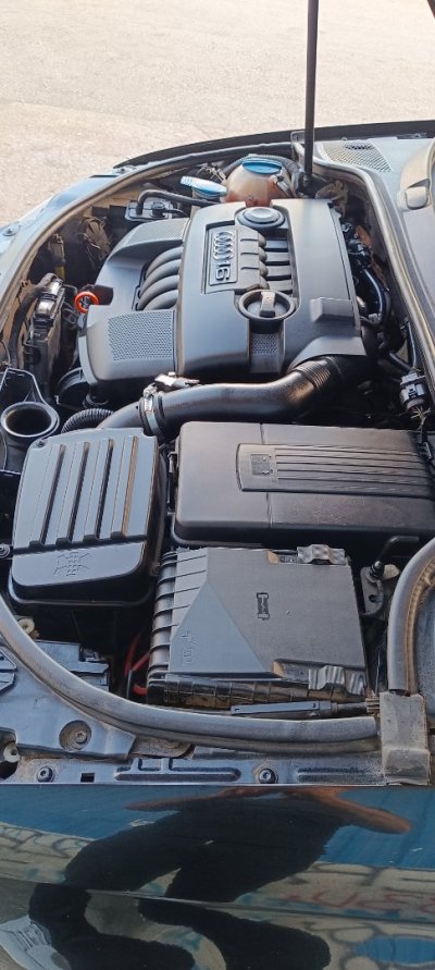

Merhaba arkadaşlar 1 aydir başimda şöyle bir sorun vardı aracimda prins marka lpg mevcut
Ve 32 litre gaz ile şehir içi 200 km gidyordu filtre bakimi yaptirdim hiç birşey değişmedi aksine kat ettiğim mesafe düştü . Rolantide gazdan benzine geçiyor tekrar gaza geçiyor gaz benzin rolantide karştiriyor prins servise gittim map sensörü değişecek dendi ben 4500 gibi bir rakam söyledi bende değişmedim benzinde kullanirim dedim. Dün akşam tesadüfen farkettim bobinde çit çit atlama sesi. Dikkatli dinlediğimde neyse bobin aldim değiştim aracin sesi gidişi yakiti değişti sorun ateşleme bobinindenmiş böyle bir şey başiniza gelirse bilinki ateşleme bobinini. ( Rolantide bir belirti yok araç vitese atinca bi sesi değişiyor zorlanır gibi ayağm frende iken biraz beklediğimde rolanti bir inip kalkıyor yakıt tükemi fazlalaşiyor ve aracin çekişi sanki zayıflamiş hissini belirginleştiriyor) .
