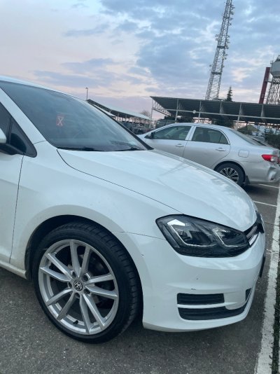

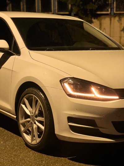

Merhabalar,
Aracım 2016 model 1.2TSI 110 Manuel
Aracıma 18 proteria jant taktım 225/40/18 lastikler ile
Aracıma spor yay taktırmayı düşünüyorum hangisi daha mantıklı olur basık Tofaş gibi olsun istemiyorum.
Fikirlerinize açığım..
