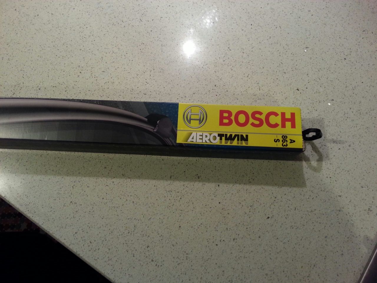

Silecek süpürgesi lastiği ve değişimi:
Silecek marka model ve yedek parça seri nosu:
Sadece silecek kolunda da lastiğin üzerinde de Vw ve seri no var...
Benim kendisine dayandığım kaynak ise bu:
http://www.golfmk7.com/forums/showthread.php?t=469&page=3
Orijinal marka ve model ismi şöyle: Bosch Aero Twin blades set A864S
Silecek ölçüleri
yolcu tarafı 46cm,
sürücü tarafı 65,5cm
Serviste ön silecek takımı 95 TL karşılığında değiştiriliyor.
Bosch servisinde bir ve aynı yedek parça ile bu ücretin yarısına değiştirmek mümkün

@asdfg112 İkisi de tamamen aynı. Plus olanda kutunun içerisinde farklı taşıtlara uygun ilave aparatlar var sadece. Golf 7 için alıyorsanız "Bosch Aerotwin A863S" daha doğru seçim. Böylece yanlış silecek veya aparat gönderme ihtimalleri olmaz.

VW Golf 7 Silecek Takımı (2013-2017) Bosch Aerotwin A863S
"Bosch Aerotwin Set, Bosch Aerotwin Plus ve Bosch Aeroeco arasındaki fark nedir?
Bosch Aerotwin Plus; Üst seviye fiyat/performans dengesine sahip muz tipi silecek serisidir. Her kutu içerisinde bulunan 4 farklı aparat sayesinde 10 farklı silecek koluna uyum sağlar. Firmamız tarafından araca uyumlu silecek ölçüleri seçilerek, biri sağ ve biri sol olmak üzere iki ayrı kutudan set oluşturularak satışa sunulur.
Bosch Aerotwin SetÜst seviye fiyat/performans dengesine sahip muz tipi silecek serisidir. Araca özel montaj aparatı silecekler üzerinde takılı ve montaja hazır haldedir. Aracınıza özel ölçülerde üretilmiş tek kutu içerisinde, sağ ve sol olmak üzere ikili set halinde satışa sunulur.
Bosch Aeroeco; Orta seviye fiyat/performans dengesine sahip muz tipi silecek serisidir. Her kutu içerisinde bulunan 6 farklı aparat sayesinde 10 farklı silecek koluna uyum sağlar. Firmamız tarafından araca uyumlu silecek ölçüleri seçilerek, biri sağ ve biri sol olmak üzere iki ayrı kutudan set oluşturularak satışa sunulur."
