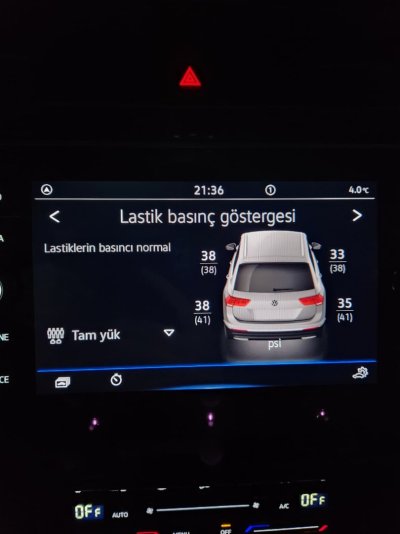

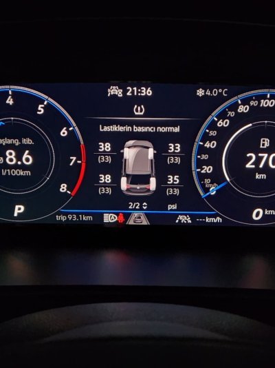

Merhaba arkadaşlar ,

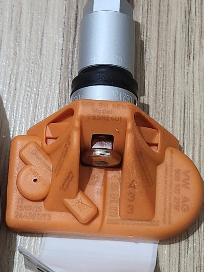

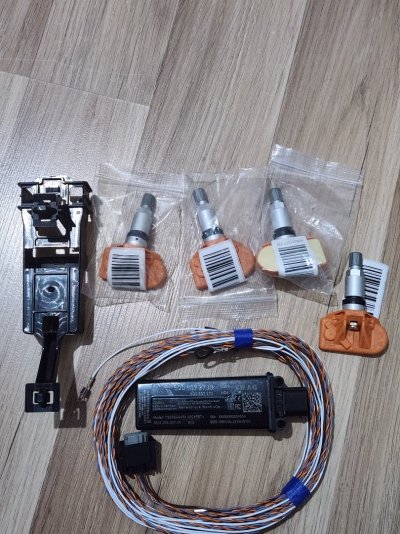

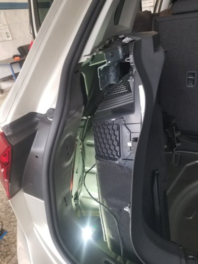

Şu an için TPMS sisteminin ilk aşamasını yapmış oldum.

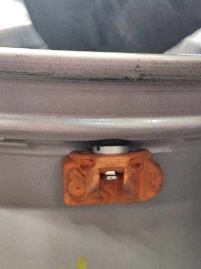

Lastiklere sensörleri taktırdım.
Sensörler 15Eylül 2025 üretimli.
Aynı zamanda lastiklere rotasyon yaptırdım.
22bin km de araç için Rotasyon lastik sağlığı için gerekliydi.
Beyin ve kablolama montaj kodlaması ilerleyen haftalarda gelecek.

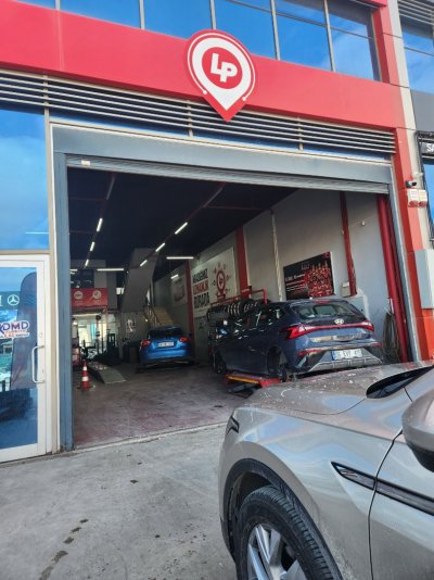

Sensörleri Ankara Şaşmaz Lastikpark Serkan Oto Lastikte taktırdım.
İşçiliklerinden memnun kaldım. Serkan usta personelleri hem takip etti hem kendi de yaptı. Kurşun yapıştıracağı yeri de balata spreyi ile temizledi. Başka lastikçilerde de aynı itina var mıydı bilemiyorum.
Bijonlar için Tork anahtarı da kullanıyorlar. Tork anahtarı olmadan asla
