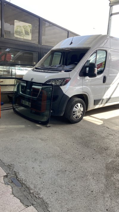

Konumunuz Ankara görünüyor hocam. Eğer cam değişimi düşünürseniz ve serviste cam bulamazsanız Ankara ivedikte Öz oto cam var. Hızlı ve kusursuz işlem yapıyorlar tüm araçlarımı oraya götürüyorum. Dükkanda bazı günlere göre yoğunluk yaşanabiliyor ama en fazla bekleme süreniz 1.5 saat sürüyor çünkü sırayla iş yapılıyor. Siz içeride kahvenizi içip telefonda takılırken bir bakmışsınız işlem tamam. 😀 En son Ticari aracımı orijinal marka ile (saint gobain) değişim sağladım. Servislerde de cam değiştirmiş biri olarak önceliğimdir burası.
