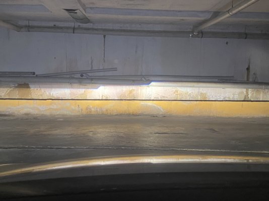

Aracımda j Led far var aydınlatması biraz değişik geldi halojen fardan sonra merdiven basamağı gibi kademeli bir aydınlatma çizgisi var seviyesi de resimde olduğu gibi ayarlar menüsünden tam olarak orta seviyede 3 seviyesinde sizce normal mi sanki sol taraf daha düşük gibi geliyor bana sol tarafta basamak görüntüsü varken sağ taraf düz şekilde duruyor konu hakkında yorumu olan var mı arkadaşlar
Sol taraf şoförlerin de solda olması nedeniyle şoförlerin gözünü almaması amacıyla daha alçak olur normal hocam
Gerekli cevap verilmiş ama içiniz rahat olsun diye söyleyeyim yine de. Normal hocam.
Tüm arabalarda karşıdan gelen sürücüyü rahatsız etmemek için şoför taraftaki farın üst kesim/kırılma çizgisi diğerinden daha aşağıdadır.
