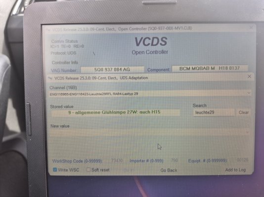

İyi günler hocam skoda aracımın geri vitesini led ampullerle değiştireceğim kodlama lasttyp kısmında 43.kanalda ki allegemine led olarak mı seçeyim yoksa led lichtmodul var onu mu seçelim
Led Lichtmodul Olabilir Hocam

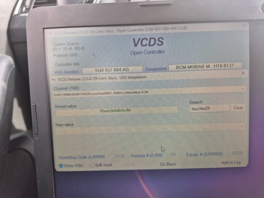

Teşekkür ediyorum birşey daha soracaktım resmi yükleyeceğim geri vites için doğru yere girmişim değil mi kanal geri vites kanalı lasttyp kısmında bu çıkıyor da35212.jpg
Hocam A29 Kanalında Rueckfahrlicht Yazıyor ise Doğrudur
