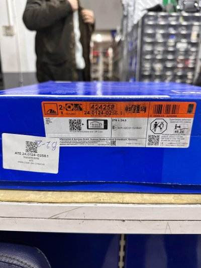

Ön Fren Diski:5.350₺ (EAN Kodu: 4006633423298 - ATE Parça No: 24.0124-0258.1 - VW Parça Kodu: 5Q0615301E - Disk Boyutu 276mm ve Kalınlığı 24mm)
Ön Fren Balatası: 4.556₺ (276mm için uyumlu. Üzerinde ATE amblemi "ATE 550 GH 037.5 N25", "LD7303" ve " E1 90R-02AC258/0117"(E Belgesi) ifadeleri bulunuyor.)

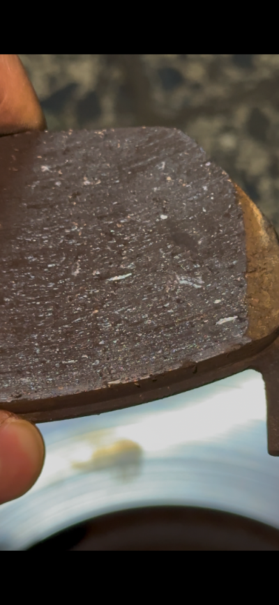

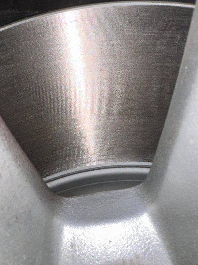

ATE İLE İLK 100 KM: Değişim işleminden hemen önce alt takımda başka parçları da değiştirdiğim için doğruca Anadolu Rot Balans'a gittim. Birkaç yüz metre mesafedeki bu yere giderken fren doğal olarak hiç tutmuyor gibiydi ve diskin yüzeyindeki kaplama dolayısıyla oldukça gürültülüydü. Rotasyon ve balans ayarının ardından, tork anahtarı ile güzelce jantları tekrar monte ettiler. Şaşmaz'dan Eryaman'a giderken fren yaptığımda oluşan gürültü giderek azaldı fren hissiyatı hızla normale döndü. Ertesi sabah ise Eryaman'dan 35km uzaktaki Baraj Mahallesi'ne çevre yolundan geldim ve işe yaklaşırken freni denediğimde ise hiç ses yoktu. Toplamda 70km civarında bir mesafe oldu ama hala diskin yüzeyi ayna gibi pürüzsüz olmadı. Henüz rodajı tam tamamlayamadığım için sert frende neler olacağını görme şansım olmadı.

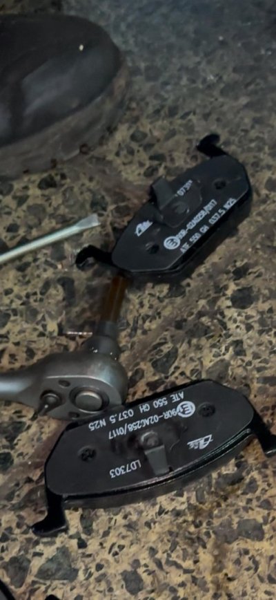

Hayırlı olsun, umarım memnun kalırsınız, bu arada resimden de görüldüğü üzere balata değişimini yapan gerizekalı kişi daha yep yeni sıfır balatayı —>balatanın diske temas eden yüzeyini yere temas edecek şekilde yere koyması cidden tam bir aptallık,
Yahu arkadaş o yere koyduğun zemine yeri geliyor yağ dökülüyor, yeri geliyor gres sıçrıyor, toz-toprak pislik içindeki zemine balatanın diske temas eden yüzeyi oraya koyulur mu, sıfır balatanın diske temas eden yüzeyini oraya koyuyorsun, hayır yani ters koymak çok mu zordu veya montaj yapana kadar kutusunda kalsa ne kaybedersin, ben olsaydım fena azarlardım yaptığı resmen ahmaklık,
Ayrıca diskler üretimden sonra depolama süresince korozyona karşı mumla kaplanır, Montaj yapıılırken dskin mumlu yüzeyi balata temizleyici sprey ile temizlenmesi gerekir.

Aslında işin titizlikle değil de, fizik ve mekanik ile alakası var, demir alaşım fren diski balataya temas ederek sürtünmenin etkisiyle aracı durduruyor,
Ama bu süper zekalılar balatayı —>yüzeyi yere bakacak şekilde zemine koyduğu için balata yüzeyi zemindeki kir-toz ve en kötüsü yağ ile temas etmiş oluyor.
Sanayide böyle ustalara çok denk geliyorum, yağ tapasını açmış yağ süzülüyor ve en az 30-40 dk. süzülmesini beklicez, kutudan yağ filtresini çıkartıp tezgaha koymaya yelteniyor, Yaa arkadaş sanki çilingir çağırmışız da 2 saat kapıyı açmak ile mi uğraşıyorsun, alt tarafı karton kutu değil mi bu, filtrenin kutusunu açman 2 sn.ye sürecek bir işlem için neden tertemiz yağ filtresini tezgaha koymaya çalılıyorsun, O yağ filtresi pislik içindeki tezgahta 40 dk. beklemesinin mantığı nedir…? Yağ süzüldüktem sonra kutuyu açsan ne kaybedersin insanları hayvanlardan ayıran şey düşünme yetisi değil mi.

Öbür konuya değinecek olursam, yerli disk ya da alt sınıf disk aldığınızda evet tam da sizin dediğiniz gibi oluyor. Depolama esnasında paslanmasını engellemek için böyle bir durum söz konusu. Ama üst sınıf bir disk aldığınızda öncelikle üretimde kullanılan malzemeler yani diskin kimyası değişiyor sonra da diske kaplama yapıyorlar. Fabrikada özel şekilde boyanıyor ve balata, sadece kendi boyu kadar yol açıyor. Böylece görünen diğer kısımlar ilerleyen zamanlarda paslanmamış oluyor.
