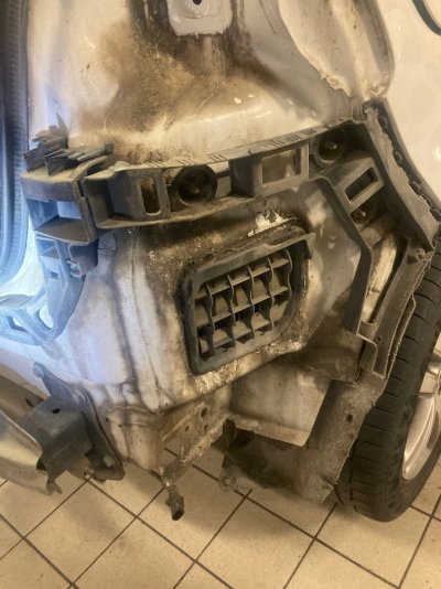

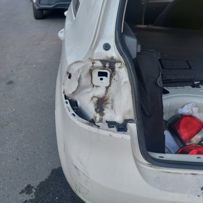

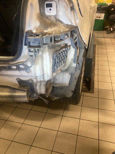

Olmazsa telefonla iletişim kuralım:) farlarin oradan mı almış kontrol edin. Bagaj kapağında plastik kısımlar var oradan da alabilyormus. Ben sokup kontrol edince buldum. Benim havalandirma menfezleri var sagdakinden almisti. Zeminde hafif su gordum.tamponu sokunce ortaya çıkıyor. Yetkili serviste değiştirdim ikisinide
    186 KB · Görüntüleme: 18
    171.5 KB · Görüntüleme: 18
    175.5 KB · Görüntüleme: 17
    185.6 KB · Görüntüleme: 17

Paylastigim yerden de su alma sorunu olabildiğini bilmeniz adina paylastim. Arka iç stoplarimi kastediyorsunuz .siyah kapaklar var. Bagaj da tahliye hortumu tam yerinden emin degilim logonun altında tampona doğru bir çıkış vardı o bölgeye de baktirin

Haftasonu foto gonderirim dediğim yerin bagaj amblemi civarindan bir hortum alta cikis veren kısım. Alakasız konu ama aracla hassasiyetiniz olduğunu belirtmeniz sebebi ile Manifold icine baktınızmi zamanla karter havalandirma yagi birikiyor. Turbo soğutucusuda manifold icinde . Birgun antifiriz azaltması olur ve nereden diye ararsanız aklınızda olsun
