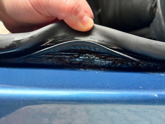

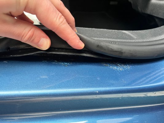

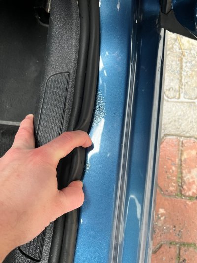

Yok malesef hocam daha götüremedim il dışına çıkmam gerekip durdu gidemedim bi türlü az önce durum ne diye kontrol için inip baktım fitili yukarı iyice kaldırınca dip kısımı bu hale gelmiş gözüküyor

Senin aracın durumu ciddi anlamda kötüye gidiyor, bence geç kalma, burada yazmak bizim söylemlerimiz sana hiç bir şey kazandırmayacak, gidip bir ustaya söktür ve baktır, çürüyecek aracın en azından bazı şeyleri engellersin…

Pas ilerleyen kimsal bir süreç. Yani geçen her saat orası mikrometrik düzeyde ilerliyor. Dolayısıyla iyice yürüdükten sonra kangren gibi tek çözüm orayı kesmek ve yeni parça kaynatmak. Boya ise yaptığınız gibi kalır.
Dost acı söyler ama çürümüş/çürümeye başlamış bir aracın yanında zaten boyalı/boyasız lafını bile etmeye gerek yok. Hoşçakal diyip uzaklaşacaksınız.

Yarın önerdiğiniz ustayı arayıp salı günü götürücem hocam bir an önce neyse yaptırıcam bu zamana kadar fark edemedim malesef anca boya kabartısından sonra gözüme gelmeye başladı fitilin altında kaldıgı için, araştırdım hocam genellikle su almasının sebebi arka kapıda bulunan ses sisteminin contalarının erimesinden dolayımış ya yeni bi hoparlör taktırmak gerekiyormuş yada olursa etrafına silikon çektirmek gerekirmiş
