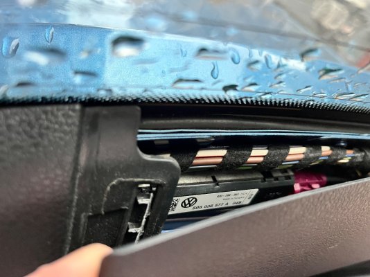

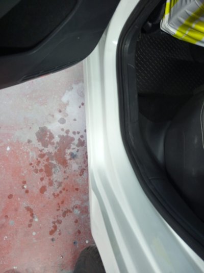

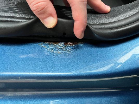

Selamın aleyküm herkese 2 konu için sizden ricada bulunucaktım.

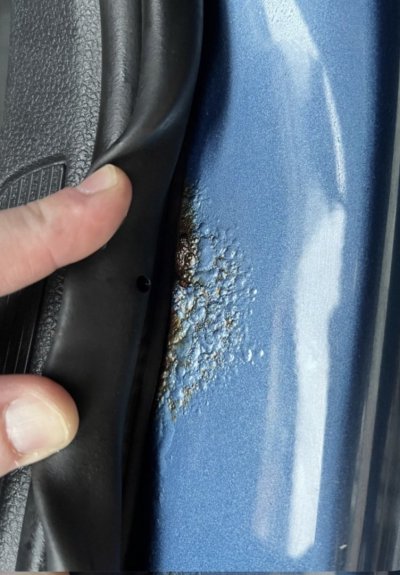

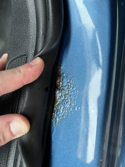

1ci konu sağ arka kapı fitilinin altında bu şekilde bi kabarılık oluşmuş fitili biraz daha kaldırdığım da ufak paslandığını gördüm her yağmur sonrası arabayı yıkadıktan sonra su birikintisi oluşuyor sebebi nedir nasıl çözüme kavuşturabilirim önereceğiniz bi usta var mı?

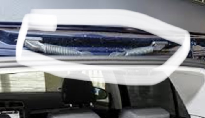

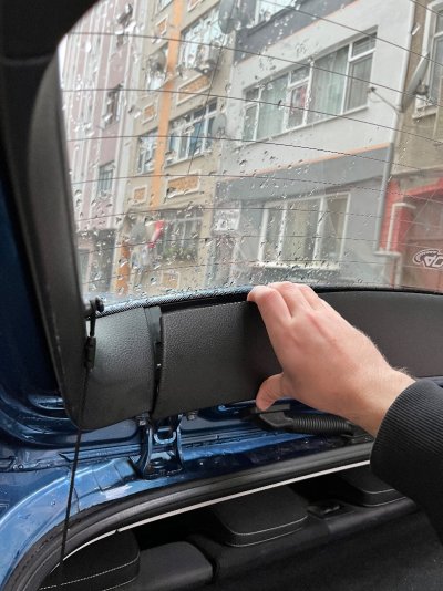

2ci konu ise bagaj kapağının üst kısmı böyle ayrılmış kontrol ettim tırnak vs birşey de kırık değil gibi bagaj kapağını kaldırdığım zaman elim ile tuttuğum yerden sular akıyor biraz bakıp araştığım zaman tahliye için hortum varmış o çıkmış olabilir dediler bunun için yaptırabileceğim neresi var? İstanbul avrupa yakasında oturuyorum.
Geçmiş olsun araca kamera taktırdın mı… su tahliye hortumu takılmamış gibi duruyor…
Kapıları bilemeyeceğim çok pas olmuş uzun süredir olan birşey gibi duruyor…
Kapı içindeki tahliye delikleri tıkandıysa su içeride birikip hoparlör hizasından içeri sızmış olabilir. Devamlılığı sonucunda bu sorun ortaya çıkmış olabilir.

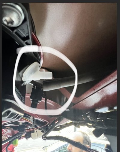

Kamera var mı aracında öyle sorayım o zaman bir de bagajı açtığın zaman üstte iki tane kablonun geçen siyah yer var onlara bir bak bakalım yerine tam oturmuş mu oturmamış mı hani aracın ikinci sahibiysen senden önceki kişi işlem yaptıysa oradan kablo geçirildi ise orayı tam oturtturmamış da olabilir diye sormak istedim…

Bu oluşan yer yeni bir şey değil çok eski bir şey kolay kolay böyle paslanmaz…

Yok hocam kamera taktırmadım 7 yıldır bende araba son 6 ay içerisinde yaşıyorum bu durumu siyah hortumları yarın kontrol edicem oynamış mı diye ama sanmıyorum hiç oynadığını kapının oradaki lastik fitilleri nerede söktürüp taktırabilirim kaportacılar mı ilgilenir bununla söksem elimde kalır takamam diye korkuyorum 😀

Dogus oto daki formenle bir ara konuştuğumda araç yaşlandıkça oluşacaklar userine bana sizin kapının orada olusan durumdan bahsetmişti o bölgede su alarak zamanla paslanma oluştuğunu soylemisti ve yüksek bir oranda bununla karşılaştığını soyledi. Araç golf 6. en son iki ay baktigimda birsey yoktu
Enteresan bi şekilde çürümüş kaporta bölgesinin tam üstünü kapatan lastik fitilde herhangi bir çürüme deforme yok
Bu olay benim başıma geldi silerken bir kararttı gördüm fitili hafif kaldırıp baktım bu ne demiştim böyle.
Yapılacak iş fitilin ardında kalan sert plastik sökülüp yatayda kalan bütün lastik fitil kaldırılıp bakılacak ne kadar pas var diye.
Canavar taşıyla pas taşlanacak macun sonra yine zımpara ve boya.
Her kaportacı yapar.olur böyle şeyler.

Çok değişik bi durum ama hocam sanki boya sökücü dökülmüşte kabarmış gibi yağmur auyunun nasıl bir etkisi olabilir ki hadi demiri çelik paslandırdı ama boyayı nasıl kabarttı anlamadım valla
Aynen hocam ufak bi bölge de sadece çürüme mevcut dediğiniz gibi fitilde yırtılma felan da yok kontrol sağladım anlamlandıramadım valla
