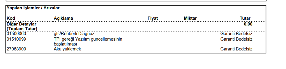

Nasıl bir yazılım atıldı size acaba, forumda okuyorum bayağı kişide aynı sorunlar oluşmaya başladı, yani yazılımın açılımı nedir en azından servis faturasını paylaşabilirmisiniz orada belki yapılan işlem yazıyordur…
Slmlar herkese. Adana da Aykan servisinde yapıldı. Daha sonra bugüne kadar bir sorun yaşamadım. Faturanın ilgili kısmını ekliyorum.
