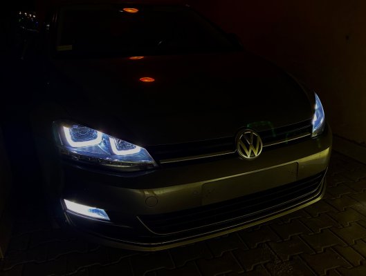

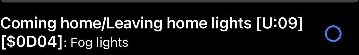

Herkese merhaba golf 7 2016 1.6 TDI ALLSTAR modeline sahibim coming home ve leaving home açılırken sadece U led ve sislerimin yanmasını istiyorum vagcom da bunu yaptırıcam böyle birşey mümkün mü veya vagcom da yaptırabilir miyim fotoğraftakiler gibi olmasını istiyorum kısacası

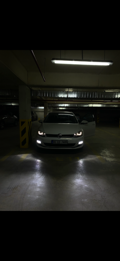

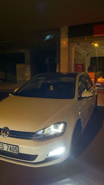

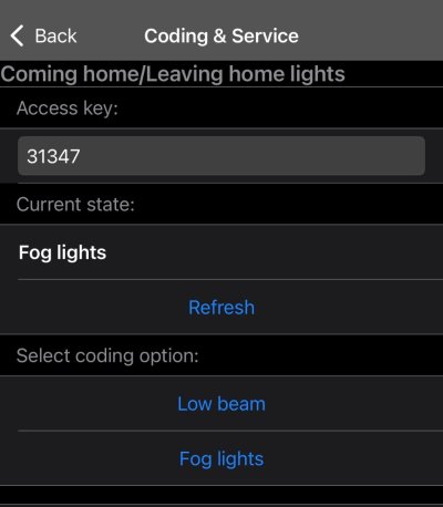

Benim yan sanayi u ledler istediğiniz şekilde çalışıyor, car scannerde coming homeda çalışacak farın sis olarak seçilmesi gerekiyor, orjinal farlarda farklıysa da vagcomda her türlü yaparlar

Benimkiler orijinal yarın arayıp soracağım
