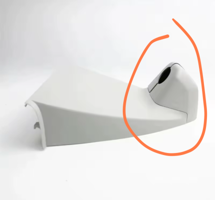

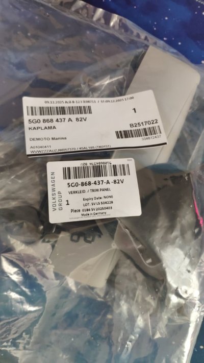

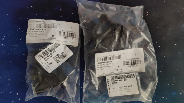

2017 Highline aracımın camını serviste 5G0845011BLNVB ile değiştirip şerit takip kamerasını aldım.

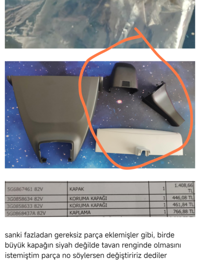

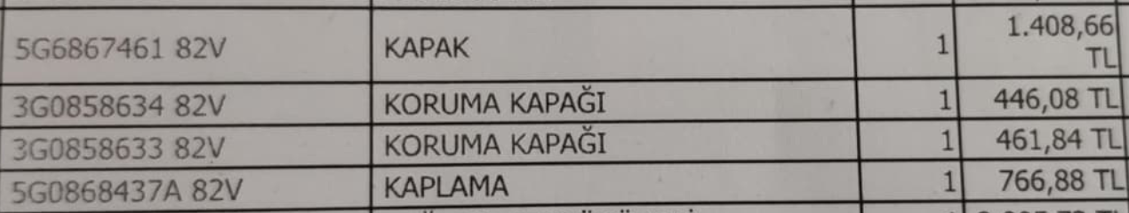

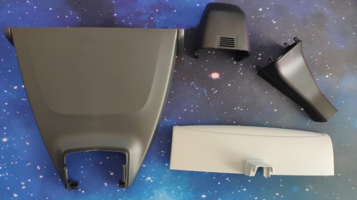

Kamera için uygun trimleride servis biz şipariş oluşturalım dedi gelen parçaların resimlerini ekliyorum
sanki fazladan gereksiz parça eklemişler gibi, birde büyük kapağın siyah değilde tavan renginde olmasını istemiştim parça no söylersen değiştiririz dediler
Siyah büyük kapağın tavan rengindeki kodu nedir?
Fazladan gereksiz parça eklemişlermi?
Bu işaretlediğim parçalar yeni ise nereye takacaklarını merek ediyorum.
Bej renkli parça numarası 5G0868437A ZA2
Gri renkli "" "" 5G0868437A Y20
Diğer iki parça içinse 82v renk kodu olmadan
gidip sordum servise diğer 3 parça eski camın parçalarıymış aynı pakete koyunca bende yanlış parça geldi sandım, ama yine kapak diye manasız bişey eklemişler faturaya onu düzelttiler, büyük siyah kapağıda 5G0868437A Y20 bunla değiştirmelerini istedim
Toplam 3 parça olacak hocam. Bir büyük kaplama ve 2 de bir birine geçen ayna uzantı kapağı.
Bir de normalde parça numarası girince zaten çeşitleri ve ilgili diğer parçalar ekranlarında çıkıyor olması lazım, niye insanları parça numarası ile uğraştırıyorlar anlamıyorum.
