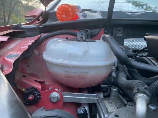

Selam arkadaşlar. 2 gün önce aracımın gergi bilyası+ v kayışı + v kayış gergisi+ ön krank keçesi değişimi yapıldı. Eve dönüp kaputu açtığımda su seviyesi buraya gelmiş normalde maxın biraz üstünde olurdu motor sıcakken. Bu kadar su seviyesinin nedeni ne olabilir.
NOT: ne olur ne olmaz diyerek motor soğukken şırıngayla fazla kısmı bir plastik şişe içine aldım.

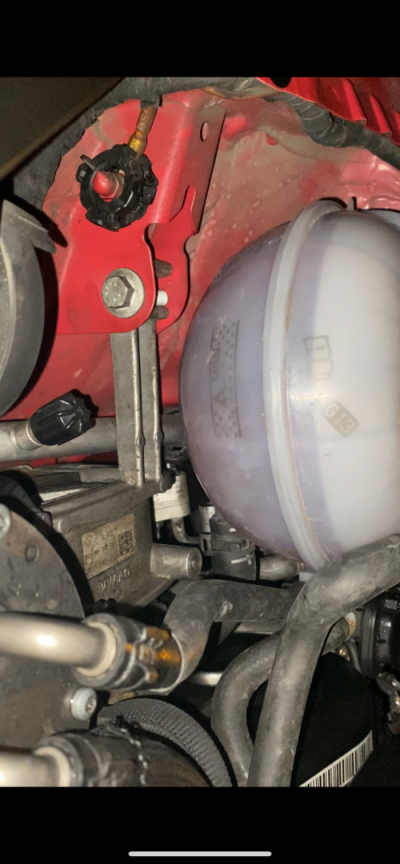

Bu da sabah geri getirdiğim seviye.
Ustayı aradım ancak ulaşamadığım için konu açmak istedim . Acaba antifiriz mi ekledi kendi kendine.
Merhabalar, bir süre eksilme, tahliye oluyor mu gözlemleyin. Tahliye ediyorsa basınçla alakalıdır, araştırılması gerekir. Bence siz araç tamamen soğukken olan seviyeleri gözlemleyin, Min ile Max arasında olması gerekir, eksiltme veya tahliye yoksa sorun olacağını sanmıyorum.
Benim aracımda tahliye ediyordu, conta yakmış diyenler bile oldu 150 bindeki 1.6 tdi araca. Kalorifer ısıtmıyordu, petek tıkalıymış değişimini yaptırdım o günden beri tahliye eksiltme gibi bir sorun yok çok şükür.
