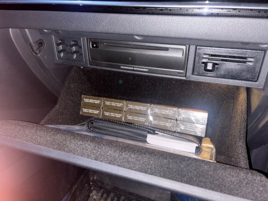

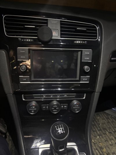

Merhaba arkadaşlar ilk defa vw deneyimim oluyor. 1 hafta oldu henüz 15 bin km si yaştan dolayı triger kayışı, triger seti yada herhangi bir ağır bakıma ihtiyacı var mı, özel serviste mi mantıklı yetkili serviste mi yaptırmak mantıklı ağır bakımları, ayrıca biraz araştırdım da apple connect oluyor mu acaba mıb1 uyumsuzmuş sanırım mıb2 olabilir mi ? İlgili bilgili arkadaşlara şimdiden teşekkür ediyorum.

Hocam
Öncelikle unıte alırken çok dıkkat edt
Unıtenın üzerinde mutlaka parça numarası yazsın açılmamış kurcalanmamış unute olsun unıtenın uzerındekı kapaklar temızse unıtenın az kullanılmıs olduğu da belli olur
Aldığın yer ve kışı çok önemli taktırdıgın yerde teslim alırken bütün konturollerını yap kı sonradan ugrasma
Sana bir kaç ornek bak degerlendır kafana yatanı
3Q0 035 824C ( carpleyli unıte)
-3Q0 035 846 ( carpley ,dahili navıgasyonlu unıte)
-3Q0 035 864 C ( carpley ,dahili navıgasyonlu , hayalet yansıltır)
-3Q0 035 874 C ( carpley ,dahili navıgasyonlu, hayalet yansıltır)
-HarmanMib2,5 / 5NA ( carpley,dahili navıgasyonlu, hayalete yansıltır)
-5NA 035 043 C
-5NA 035 020 D
-5NA 035 043 B
Sade carpley li düşünürsen buna bak derim 3Q0 035 824C

Ekran olarak öneriniz var mı ünite değiştiğine göre ekranında değişmesi gerekir sanırım.
