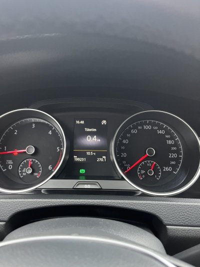

Tüketim soğuk aylar için normal gibi, nispeten ılıman bir gün olursa tekrardan bak hocam.
Bu aylarda normaldir bence hocam hele ki soğuk çalışan dizel motorda.. Bizim tsi lar 0.6-0.7-0.8 arası değişiyor her şey kapalıyken.
Bu arada 5 litre yağ bir tık fazla olmamış mı ? Yine koyulur sorun çıkarmaz da en uygun değer 4.8-4.7 arası olması daha sağlıklı oluyor. Tabii motorda bakımdan bakıma eksiltme yoksa.
Eksiltme olmuyor hocam 10 bin dolmadan 9 binde bir değiştiriyorum yağı. bu gün kontrol ettim tam max seviyesinde duruyor motor hafif sıcaktı 10 dakika soğuması için bekledim

tabii sizin yağ çubuğu ile benzinlilerin yağ çubuğu farklı. Ben genellikle tam ortasında tutuyorum genelde yağ seviyesini. Bakım aralığınız 10 binde 1 mi hocam ?
evet hocam 10 bin olmadan giriyorum bakıma. her bakımda mazot filitresi dahil değiştiriyorum senede 3-4 kez bakıma giriyor
1.5 tsi rölanti 0.5 litre/h
1,2 tsi 0,4- 0,6 arasında gidiyor çoğunluk 0,5 lt.
Güncelleme:
Herkese merhaba bu durum uzun zamandır kafamı kurcalıyordu dün gece aklıma enjektörlerden olabileceği geldi son zamanlarda sabahları araç soğukken yokuş yukarı yükte şakırdama yapıyordu
bu gün enjektörcüme gidip durumu anlattım enjektörlerin kodalaması ve adaptasyonu yapıldı. ve sorunum çözüldü
rölantide 0.7 0.8 olan tüketim 0.4 e düştü
yakıt tüketimim düştü aracın titremesi ve çalışması değişti ve şakırtı düzeldi.
arabam tapa gazda bazen atmosferik gibi hızlanıyordu şu an koltuğa yaslıyor.
enjektörler 5 ay önce revize olduğu zaman da bu değerler düzelmişti sonradan enjektör dipleri yağ olmuştu contasını değiştirmek için enjektörü sökmüştük taktıktan sonra kodlama adaptasyon yapılmadığından böyle olduğunu düşünüyorum. forumda bu konu ile ilgili başlıkta olmadığından fikir vermesi açısından bu yazıyı yazıyorum.
