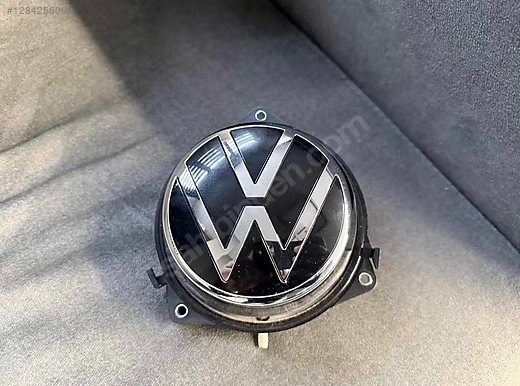

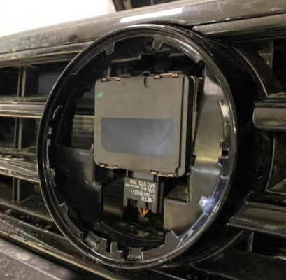

Merhabalar, 2019 Business Passat aracım var nedense logosu eski tip. Bu durum beni rahatsız etti ben de yeni logo takmaya karar verdim. Soru işaretleri tabii beraberinde geldi. Sanırım ön logo ACC uyumlu olmalı ekstra birşeyi yok. Ama arkada da bagaj açma kapağı ünitesiyle beraber değiştirmek gerekiyor sanırım. Diğer türlü yapıştır kır dök tarzı oluyormuş. Gelelim soruma; 2022 veya 2020 passattan sökülen orjinal arka logo parçaları gördüm. Bunlar benim aracıma uyar mı? VW lerde Logo ölçüleri her araçta aynı mı (aynı kasa,model olanlarda) ? Ve eski üniteyi söküp yeni üniteyi taktığımda herhangi bir sorun yaşarmıyım ? Parça resimlerini buraya bırakıyorum. @zulalyol hocamdan da bi destek rica ediyorum.

Araçta acc varsa ona göre kapak takılmalı arkada ise sadece logo degisebilir
Ayrıca bu ACC benim aracıma sonradan takılmadı zaten vardı. Sonradan taktıranların mı dikkat etmesi lazım logoya yoksa genel olarak mı dikkat edilmeli. Yani fabrika çıkışı logo altına mı koyuluyor acc ?
ACC destekli logo alacan hocam
Ve fıyatı biraz yüksek
Logo nun arkasın da olur hocam sonradan takılmış olsada yada fabrıkasyon takılmış olsada yerı orası Passat b8 lerde

sağol hocam. Peki arka logo için konuda ki fotoğrafta ki ürün uygun mu araca? Takılır mı yani alayım mı ?
