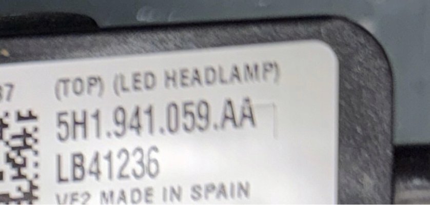

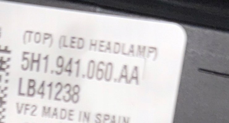

Matrıx far
5H1941113AA
5H1941114AA
Yada
5H1941059AA
5H1941060AA

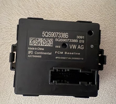

Afs beyni 5QS907338B

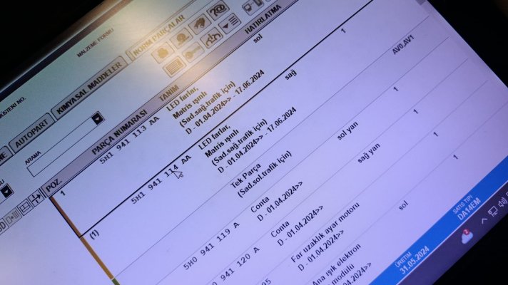

Servisten mi sorgulattınız?
Bize gelen araçların parça kodu farklı avrupa’daki araçların kodu farklı olmaz,
Parça kodu güncellenmiş olsa bile sistem otomatik olarak yeni parçaya yönlendirir.,

Öğlenden sonra ender e. Furkan depocusuna da yolladım yedek parçadan sorgulattı böyle bir ürün görünmüyor dedi ozaman bu nasıl var anlamadım🤔
Bu nedenler araç bulmam lazım canlı şase resmini çekip sorgulatacağım…

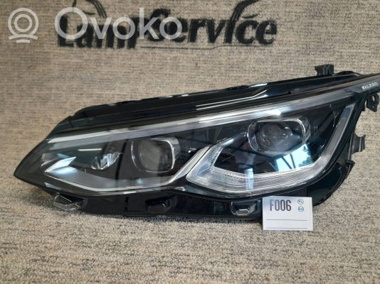

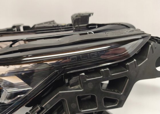

Bu parça numarası ile çok az sayıda çıkma parça buldum bende. Fakat üstünde IQ Light ibaresi yok.
Bir de aşağıdaki ler var ancak bunlar full led galiba ? Pek bilmiyorum Golf 8 farkarını ben. kenarda ve içinde parlak IQ Light yazıyor. Parça numarası düz 5H1941059, Far beyni ise: 992941571AC

Sağolasın.

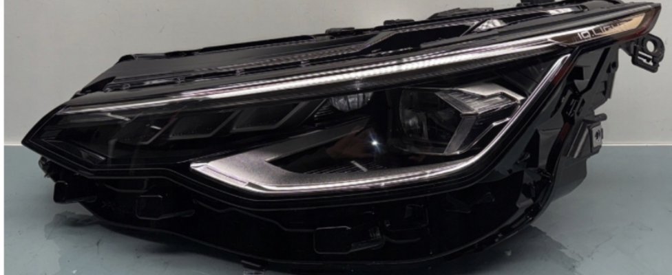

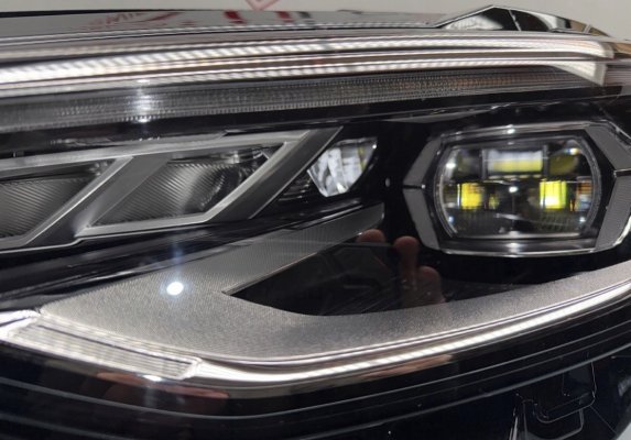

İkinci fotoğraftaki Mk8 matrix far…
Birinci fotoğraf Mk8.5 farı evet ama dediğin gibi kenarında yazmıyor…

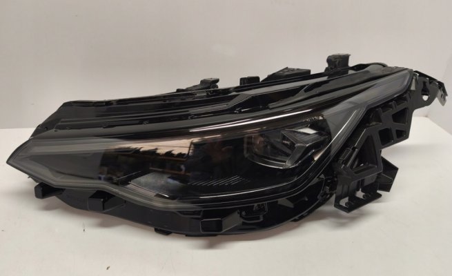

Birde bunu buldum koyu renk far…
5H1941059T
5H1941060T

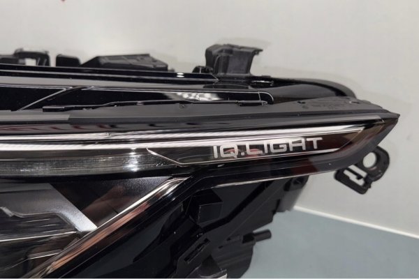

https://allegro.pl/oferta/vw-golf-8..._unit_id=33c2e728-66d8-4985-a737-31d4902099c9

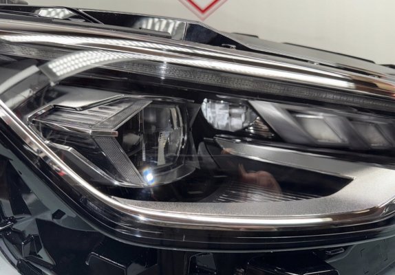

Bu da var, bunda IQ Light ibaresi var. Üretim tarihi 09.24 yani parça numarası doğru, servise tekrar kontrol ettirmek gerek bence.

Evet bu benim paylaştığım parça kodu servis böyle bir ürün yok diyor bende şaşırdım yurt dışında var bence Ülkemizdeki araçlarda parça numarası kesin farklı buna inanmaya başlayacağım…
Bu nedenle Tr şaseli araç bulmam gerek acaba serviste sıfır araç varmı gidip baksam…
