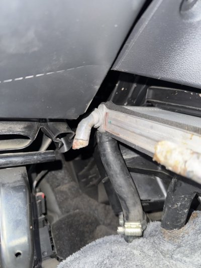

hocam şuanda sökmeye çalışıyorum ama alttaki hava kanallarına çarpıyor petek yerinden çikmıyor nasil yapabilirim acil yardim lazim

Genleşme kabındaki suyun rengi nasıl?
Temiz pembe mi
Tortu varmı

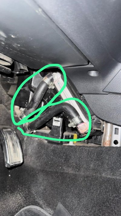

her kısmı söktüm ancak yeni aldıgım peteğin boru kısmıyla aracımdaki petege gelen borular birbirine girmiyor eski petekte golf6ya ait bi petek sanırsam ona göre uydurup baska bi boru da takmıs olabilirler golf7 icin petek sökme takma videosu bulamadım ona göre kendi aracımdaki boruları ve peteği kiyaslama yapacagım

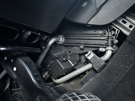

Mesajımdaki video Leon’a ait. Tahminimce aynı araçlar. Ekteki fotoğraf benim Golf’ün petek görüntüsü. İstediğin ek görüntü olursa müsaitlikte paylaşabilirim
hocam benimkinin problemi cok farkliymis biraz arastirdim petege gelen 2 adet boru var normalde metal olması gerekiyor ki şayet seninkinde de öyle ancak benim aracimi zamaninda yapan lafta (usta!) arkadas metal boruyu ne akla hizmetse kesip plastik boru kelepcelemis oraya ve plastik boru olduğu için peteğe uymuyor yarın sanayiye gidip bu boru değişimi nasıl yapılır vs onu sorup yaptirmam gerekiyord8e66f52-ea03-4ef6-bc81-6599773a5108.jpeg

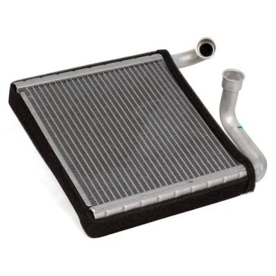

2 tip kalorifer petek tipi var. Desmo ve Valeo olarak. Senin araç petek tipin Desmo olabilir. Çünkü benim yukarıya giden borunun kökü dipten gelirken senin sistemde iki boru kökleri daha yakın gibi. Görseldeki peteği incele hocam. Boru almana gerek yok gibi geldi bana, bu peteğin kendi boruları uzanır gibi gözüküyor
