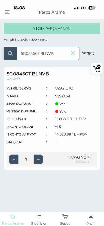

5G0845011BLNVB sadece şerit takip destekli camı şipariş verdim serviste fiyatı 17.800, camın trim parçaları ve takma işçiliği hepsi 25bin civarı bu fiyata %30 yaştan dolayı indirim yaptılar (bu arada ısıtmalı camı alsaydım ondada %30 indirim olucaktı)
