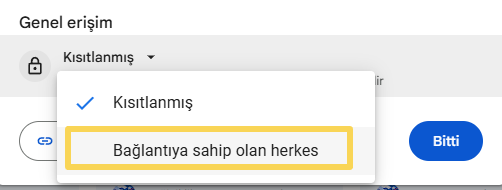

tüm istekleri kabul ettim. istek olayını kaldırmak istiyorum herkes indirebilsin nasıl yapabilirim
Hocam Dosya paylaş dediğinde aşağıdaki seçeneği açman gerekli
