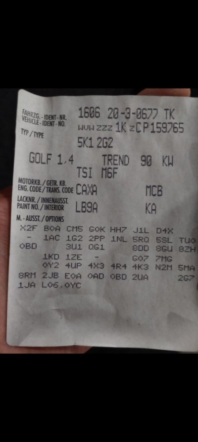

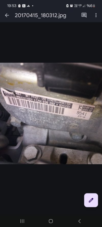

Sorunuza ne kadar yardımcı olur bilmiyorum veri olması adına paylasiyorum. Araç golf 6 1.4 tsi 122 manuel 2012 model 2015 ten beri bizde. 172 bin km oldu 130 bin km dir kullanıyoruz. Yıllık bakım yetkili serviste yapıldı 15 bin olduysa servise gitti yada gün dolunca kmden bağımsız. Motor yag yakma sorunu şayet ikaz yakması ise bunu hiç yaşamadım. Aracın ruhsata yazan ve motor üzerindeki etiket kodu caxb bagajdaki kod etiketinde ise caxa yazıyor görselleri ek te.

Bunun olup olmadığını nerde kontrol ettirebilirim
Kesin şekilde her araçta bu sorun var demek doğru olmaz ancak genele vurduğumuzda 122 lik ve 105 lik tsi larda bu sorun elbet ileride görülmeye başlıyor. Buradaki çözüm araç sahibinin sözüne inanmak veya her zaman kesin sonuç vermese de eksperde kompresyon testi yaptırmak. Autoking yapıyor diye biliyorum.
Neden her zaman kesin sonuç vermez diyorum çünkü mesela castrol kullanıldığı zaman yağ eksiltme olduğu ancak liqui moly veya shell e geçildiği zaman yağ yağ eksiltmenin azaldığını hatta eksiltme olmadığını test eden birçok arkadaş var. Kimisi de castrol kullandıktan sonra eksiltmeyi kestiğini söylüyor. Garip ve çıkmaz bir durum. Araç sahibinde bitiyor aslında her şey. Onun iki dudağının arasına bakmak gerekir.
Kompresyon testi tam olarak nedir
