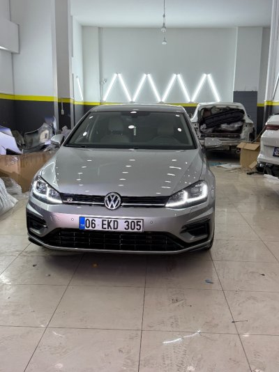

normal hocam bir problem olmazMerhaba golf 7 aracıma j led uygulaması yaptırdım sellektör atarken böyle bir ses geliyor.
Hocam hangi marka taktırdınız?Merhaba golf 7 aracıma j led uygulaması yaptırdım sellektör atarken böyle bir ses geliyor.

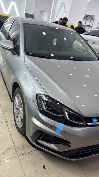

Hocam hayırlı olsun güle güle kullanın. Aracın far taktırdıktan sonraki fotoğrafları var mı acaba ?Şanlı tuning de taktırdım markayı bilmiyorum
Replikalarda perde oluyor mu? Ben sadece orijinal xenon u olanlarda perde var sanıyordum.Normal. Uzunları 4 led birden atıyor. Kısa farlar uzunları perdeyi kaldırarak attığı için onun sesi geliyor
Evet aslında ben de ondan demiştim. Replikalarda kısanın ayrı uzunun ayrı ampulü olduğu için. Perdenin mantığı sadece kısalarda ampul olduğu için uzunda da onu kullanması değil mi? Belki kısalar da destek sağlıyordur gerçi ondan olabilir.Mercekli kısa farlar uzun atacaksa mecbur. Orijinal xenonlarda uzunlar için ekstra bir ampül yok, sadece kısa farları kullanıyor
