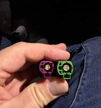

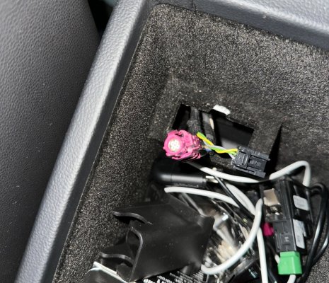

E Erhan39 Üye Katılım 8 Haz 2019 Mesajlar 148 Tepkime puanı 32 İsim Erhan 1 Ara 2025 #1 Aracımda CarPlay desteği yoktu yeni 726e kodlu USB aldım ama kablo söketi uymadı buna napmam lazım Ekli dosyalar IMG_7625.jpeg 246.6 KB · Görüntüleme: 38 IMG_7624.jpeg 562.3 KB · Görüntüleme: 39
chnekn Katılımcı Üye Katılım 23 Kas 2024 Mesajlar 927 Tepkime puanı 785 Konum Fransa İsim Cihan Araç Golf Sportsvan 1 Ara 2025 #2 Kablo almadınız mı? 5E1970316D
HONEY Satıcı Üye Katılım 7 May 2019 Mesajlar 8,894 Tepkime puanı 15,018 Konum İstanbul İsim BÜLENT 1 Ara 2025 #3 Kablo almaya gerek yok Aractan gelen soketin cevresindeki gerekli olan 2-3 tirnak keserseniz tirnak makasi ile yerine oturur

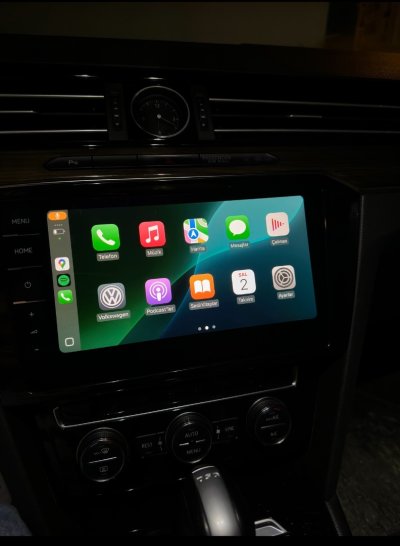

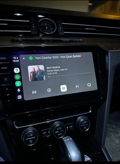

KS KS E Erhan39 Üye Katılım 8 Haz 2019 Mesajlar 148 Tepkime puanı 32 İsim Erhan 2 Ara 2025 #4 Konnektörün çıkıntılı kısmını kesip taktım oldu. Ekli dosyalar IMG_7632.jpeg 182.6 KB · Görüntüleme: 11 IMG_7631.jpeg 131.7 KB · Görüntüleme: 11
