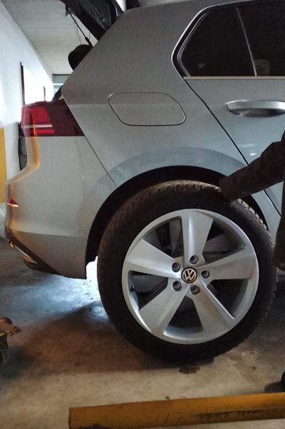

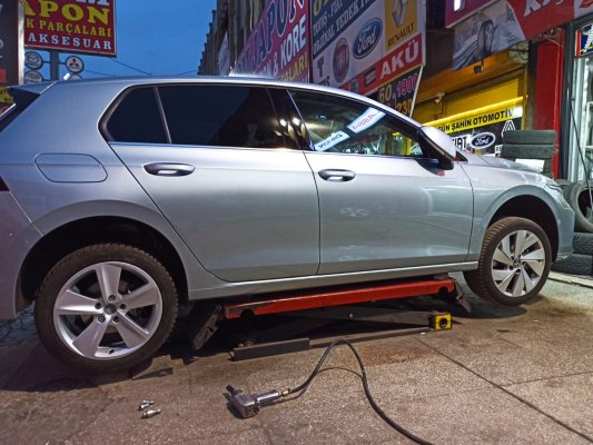

Merhaba,
Fikir vermesi için paylaşıyorum.
Style donanım ile gelen orijinal jantlar Belmont, 17", 5x112, 7.5 genişlik, ET51 offset göbek 57.1 (ön lastik)
Seat Leon mk3 jantı, model adı "Dynamic", ebatlar orijinal ile aynı 17", 5x112, 7.5, ET51 göbek 57.1 (arka lastik)
Jantları kış lastiklerini takmak için ikinci el aldım, kumlama ve statik boya yapılmış. 11500 TL
Lastikler Continental TS870 2024 üretim.

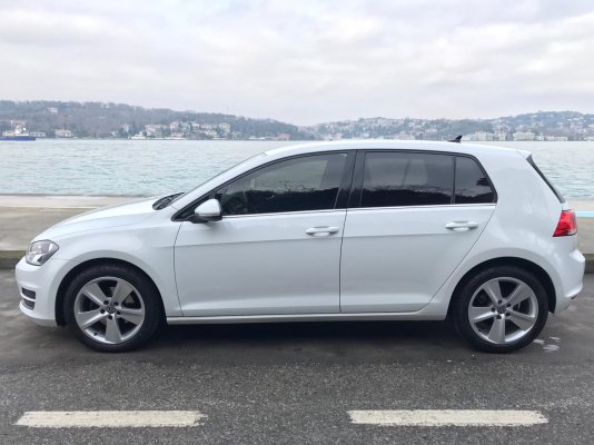

Bu kalın kollu Leon jantları Durban ve Dijon’dan sonra Golf’e en çok yakışan jantlardan birisi bence. Golf 8’de de hoş durmuş kışlık olarak.
Görünce anılarım depreşti. :) 2018 yılında Golf 7 Midline Plus’a takmıştım.

Havalar iyi, takmadım henüz. Esasen ben orijinal jant ile tam olarak aynı ölçüde, görüntüsü de sade diye tercih ettim. Passat ile gelen İstanbul modeli de bulunuyor bu fiyatlara ama onlar 7" genişlik ve et38 sanırım. Kalın kollu jantın temizliği kolay :)
Bendeki jantın üstünde orijinal seat logosu vardı. Belmont ile gelen yeni tip jant göbeği dış çapı biraz daha geniş, muhtemelen uymaz. Üzerindekiler vasat, yan sanayi VW göbekler.

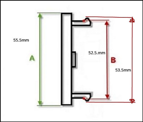

Siz kullanmışsınız, muhtemelen bilirsiniz. Bu jant Golf 7'nin jant göbeği tam uyum sağlıyor mu?

Evet uyuyor ama 2 farklı boyutta göbek var yanlış hatırlamıyorsam, Dijon'dan çıkma göbekti benim taktığım. Forumda konuları vardı göbeklerin boyutlarıyla alakalı.
muadil kapakta parça # olarak 6no 601 171 c/d yazıyor. iç çap 53, dış 56 galiba. bir bakınayım...
