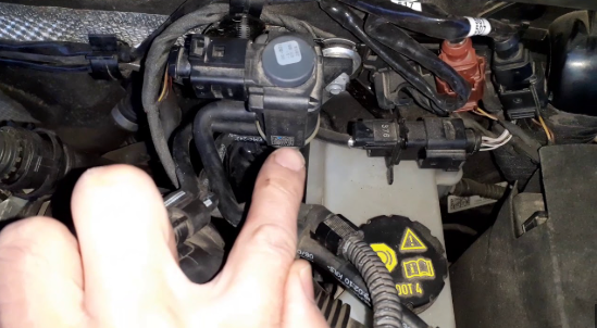

Ötme sesi eğer aracın sol ön-orta kısmından geliyorsa bu parça N75 Turbo Basınç Valfi'nden geliyordur %90 ihtimalle. Youtube'da vs. ''N75 buzzer sound'' diye aratıp sesi karşılaştırabilirsiniz. Ama kabin kısmından gelen seslerin çoğu trim sesi ısınıp parçalar genleşince bir nebze kesiliyorlar ama yine de duymak mümkün. Titreşim ve ses enjektör ve motor kulaklarından kaynaklı olabilir 210 bin kmde bir TDI enjektörlerinin ömrünün yavaş yavaş sonuna geliyor demektir sarsıntı, ses yapar. Bir de motor kulaklarının eskimesi titreşime neden olacaktır.
N75 Turbo Basınç Sensörü arızası bulması zor bir arızadır bende de var kaç kez servise gidip sordurdum test sürüşleri diagnozlar hiçbir şekilde bulunamadı, ben kendim araştırıp bulmuştum.
Enjektörlerin ne durumda olduğu tüketim, ses ve sarsıntı/titreşimden belli olur az çok. Titreşim volandan da kaynaklı olabilir ama motorun gürültüsünden de rahatsızsanız büyük ihtimalle problem enjektörlerdedir.
Ekran görüntüsü 2025-11-29 162648.png N75 Turbo Basınç Valfi
