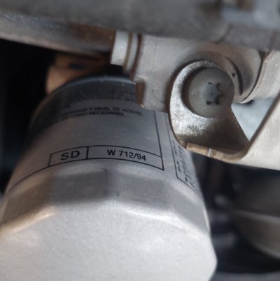

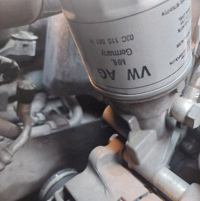

Araçtaki yetkili servis filtresi

İnanın bilgim yok dediğim gibi ben hep yetkili servise götürdüm %30 indirim var dışarıdaki işçilik ucuz değil. Farkli bir baslik ama bagaj da hafif su gördüm arka tarafı söktüm onunla uğraşıyordum bugun havalandırma menfezleri var sağdakinden su almış . Tampon üst kaplaması sokup bunlari silikonlayip tekrar yapıştırma için tanıdık biri 5000 dedi :) yarın serviste işçilik ve parca fiyati alacagim.
