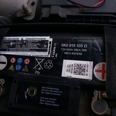

Fabrika aküsünü 9. Senede değiştirdim varta akuydu. Araç manuel golf 6. 2021 de serviste degisti . Yeni takilanda marka yazmiyordu vw etiketli .Akü degisimi yapinca aküyü hurdacı ya satabilirsiniz kg başı fiyatlamasi var .

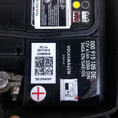

forzaGilles in belirttiği üzere ekonomi seriside var yine belirttiği üzere ekonomi istemediğimi defalarca söylemiştim. Yine belirttiği gibi kodlaması 000915....:)
    63.8 KB · Görüntüleme: 11
Varta yazan eski volkswagen group yazan yeni
Evet bende alıp satmayı düşünüyorum. Peki akünün markasının varta olup olmadığını nasıl anladın hocam?
Yeni takılanın ne olduğunu servisteki de bilmiyordu vw akü diye geçiyor demisti. Hafızam yanıltmiyorsa üzerindeki kodlarla baktığımda birsey çıkmamıştı. Eski olan varta yenisinin ureticisini bilmiyorum
Ben kendimi de paralasam Varta olmaz o zaman vw marka takarlar
Son takılan banner olabilir baştaki koda göre. Siz servisle konuşursunuz ekonomi almamanizi tavsiye ederim. Kullanım sekilinize göre değişir ömrü ama her yeni dönemde ne yazık ki kisalan bir durum var süreç gereği.

akünün küçük bir yerinde küçük fontlar ile markası yazar, yazmasa bile resmini paylaşırsanız ben size söylerim markasını, Zaten VW akü üretmez, bir akü üreticisine üretiriyorlar,
Varta, Moll, Exide veya Banner hangisi denk gelir tamamen şans işi, Ancak sizin akü 70 Ah olduğu için yüksek ihtimal Varta olacaktır, diğer markalarda kötü marka değildir, Orjinal Ekipman kalitesinde üretim yapmak zorundalar,
Edit: eski aküyü servise bırakmayıp (depozito iadesi) için alacaksanız, dikkat edin sonuç olarak eski bir akü olduğundan görünöeyen bir yerinde çatlak vardır veya şişme falan yapmış olabilir veya sızıntı falan olabilir, oldukça asitli bir sıvı olduğundan temas etmesi ve solumak tehlikelidir, aracın içinde fazla bekletmeyin mümkün olan en kısa sürede iadesini yapınız.
Akü montajını yaptıktan sonra, akünün üzerinde (dikkat ve güvenlik tedbirleri) metin yazılarrı olan bir etiket yapıştırıyorlar, Ondan dolayı markanın üzeri kapanmış görünmüyor olabilir.
