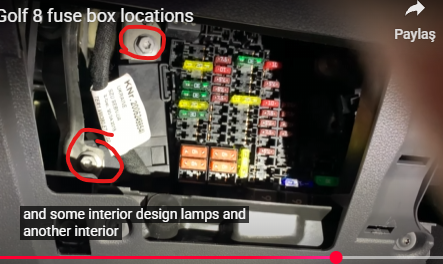

Sol alt tarafta sigorta kutusu kapağından zırıltı geliyordu, kapağı çıkartıp sabitleme segmanları artık neyse onlar bez bant sarıp tekrar yerine oturttum taş gibi oldu ses yok.
sanırım benim de oradan geliyor çünkü bu videoda gösterdiğim zarıltı sesi tam olarak direksiyonun yanındaki far açma kapama tuş kombinasyonlarının olduğu yerden geliyor
Daha önce başka konuya da mesaj atmıştım bu görseldeki mavi ok tarafından çekin kapağı zaten geliyor, sonra dört tarafında tırnakları var zaten oralara bez bandı sarın hemen küçük küçük ses kesilir zaten kapaktaki tırnaklar metal diye hatırlıyorum o yüzden onlar tıkırtı yapıyor.

hocam deneyeceğim bunu mutlaka, umarım işe yarar çünkü ses o bölgeden geliyor gerçekten
açamadım :D

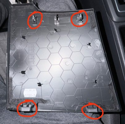

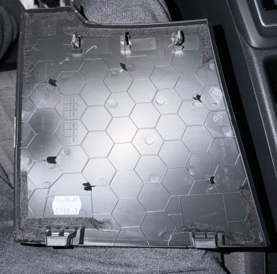

tüm köşelerine siyah bez bant geçtim. bakalım etkili olacak mı? klipslere ve geçme yerine mi bez bant çekmeliydim? @Daghan_Bulanik @superkartal

Direk bu tırnaklara bez bant uygulamıştım ben. Boşluk vardı, yapınca boşluk yok oldu, tam oturdu.
sağ olun hocam.
Tam anlayamadım. bez bandı kırmızıyla işaretlediğiniz metal klipslerin üstüne mi sardınız, yoksa metal klipslerin çevresindeki plastik yüzeylere veya klipsin girdiği yuvaya mı uyguladınız? Ben metal klipsin kendisine sarılırsa kapak tam yerine oturup kilitlenmez diye düşündüm. Siz tam olarak nereye uyguladınız acaba?
