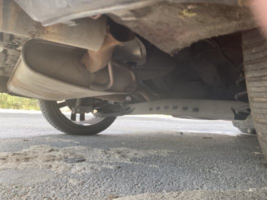

Golf 7 aracımın egzoz tarafı böyle sadece 1 egzoz aktif abartı egzoz yok ama işlem yapılmış gibi daha önce susturunun sağından aktif olmayan egzozla bağlantısı olmayan boşta duran boru var sorun yaratır mı? . Bu haliyle muayeneden geçer mi son olarak abartı egzoz yok ama kalkışlarda arkada dışarda bekleyen arkadaşım kalkışlarda hafif hırıltılı egzoz varmış gibi ses geliyo dedi o neden oluyorIMG_1300.jpegIMG_1301.jpeg
Geçebilirde, kalabilirde.
Orjinal aksamda değişiklik var diyerek bırakılabilir. Sadece kaynak var aktiflik yok derseniz araca bakan teknisyen arkadaşında bu durumu fark etmesi ve kolaylık sağlaması lazım.
Geçer hocam
Egzozu dışarıda yaptırın. Bi şehirde geçerken bi şehirde bırakıyorlar. En garantisi egzozu dışarıda yaptırıp tüv e öyle gidin normal muayeneye. Geçecektir o şekilde.
Fakat bu uçlar aktif mi veya tampon arkasına mı vuruyor sıcaklık?

soldaki aktif diğer sağdaki egzoz ucundan ve arkadaki sarkık duran borudan her hangi bi ses duman gelmiyor abartı egzoz zaten yok normal 1.2 tsi. Dışardan derken muayene istasyonun ordaki egzoz muayenesi yerine sokmak yerine başka yerde mi yaptırayım doğru mu anladım istanbul da önereceğiniz yer varmı ilk arabam çok bilgili değilim bu konularda.
Kesinlikle hocam. Eğer 2.çıkış aktif olsaydı veya kazanda delik olsaydı bir ihtimal tekrar yazabilirlerdi.
kazanda boru var boşta duruyo neden öylr yapmış acaba önceki sahibi acaba ben dediö belki o borudan dolayı kalırım işlem yapıldığı için bazı yerlerde de öyke yazıyor tedirgin oldum

Dirsek yapılmak istenmiş 2.uç için ama pek başarılı olmamış. Eğer o susturucuda delik olsa bir ihtimal kalabilirsiniz ama delik yoksa geçer. Kazanı delmişlerse eğer, o demir uca bağlı olmadığı için sorun olabilir hocam

Aracınız hayırlı olsun. İstanbulda nerede yaptırılır bilgim yok ama tüvtürk istasyonu içindeki egzoz emisyon ölçen yere gitmemeniz her zaman yararınıza olacaktır. Egzoz muayenesini sanayide vs yapan yerlerde yaptırın derim. Tüv içindeki egzoz muayene yerlerinde araç altına falan bakıyorlar, boş yere kalmayın orada. Egzoz muayenesini kesinlikle dışarıda yaptırın
