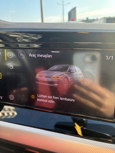

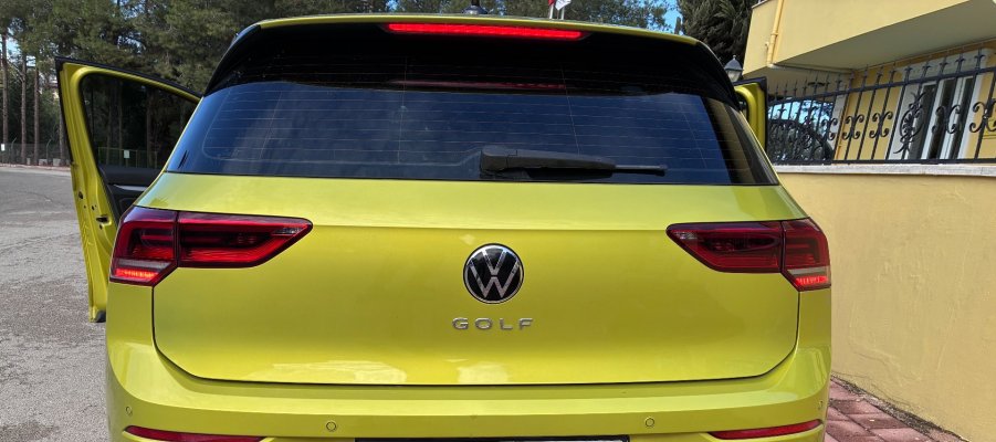

Merhabalar, 2023 model Golf 8 impression aracım var şuan 41 bin km de. Dün aracımı yıkadıktan sonra Sol Arka Fren Lambasını kontrol edin uyarısı aldım. Fren lambaları çalışıyor sadece 4 lüler yanarken sol fren lambası da yanıp sönüyor. Farda çok az buğu mevcut ve bugün bu uyarıyı verme süresi uzadı. Dün araç hareket ettikten sonra ilk frene bastığımda yanıyordu şuan bir süre geçtikten sonra arıza uyarısı veriyor. Bu acaba kurudukça geçer mi? Elektriksel bir şey ise beklememin bir sakıncası olur mu?

Kuruyunca geçer de su alıyorsa nedeni bulunmalı zira led stop bozulursa komple değişiyor sanırım
