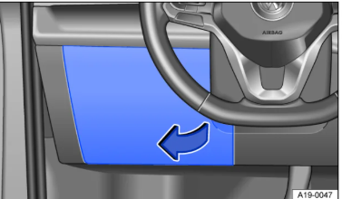

abi tam olarak neresi fotoğraf atar mısın nerelere koydun tam
Bu kutuyu dikkatli açın. Önce sağ alttan kaldırın sonra yine sağ kenarda kaldırın. Klipslerin hepsi sağ kenarda. klipsler atınca yine sağ tarafa doğru çekin zaten gelecek kendi.
Bu kapağa değil de kapağın temas ettiği yüzeylere(4 kenara) ufak parçalar halinde koydum.
Takarken bu sefer önce sol taraftaki geçme yerlerini takıyoruz, akabinde klipsler.
teşekkürler hocam. trim sökme beni hep korkutmuştur. videosunu bulabilirsen yaparım herhalde

Basit hocam korkulacak şekilde değil. Dediğim gibi sağ en alttan, sadece elinizle alet kullanmadan kaldırın, akabinde sağ kenardan parmağı sokup biraz zorlayın atıyor tık diye.
