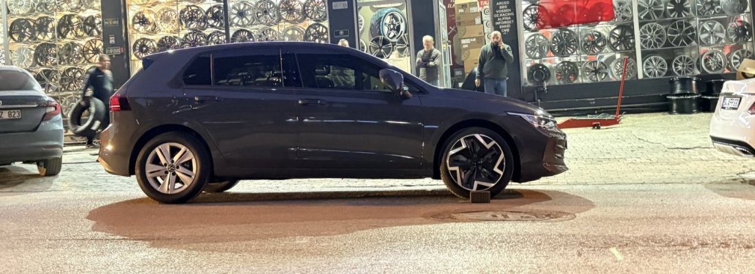

Uzun düşünmelerimin ardından görseldeki modelde karar kıldım . Jant markası kormetal. 17 inç kararında ve orijinal durduğu için , 18 e çıkıp yay taktırmak istemiyorum şimdilik. Lastik olarak turanza 6 , Pirelli Rosso , nexen nfera sport seçenekleri var kararsızım . Neden 2 bin lira sette uyguna geliyor . Lastik ve jant için yorumlarınız nelerdir ?

gayet güzel olmuş... hiç 17 gibi durmuyor sanki 18 gibi.baya değiştirmiş görüntüyü. daha premium olmuş hayırlıolsun...

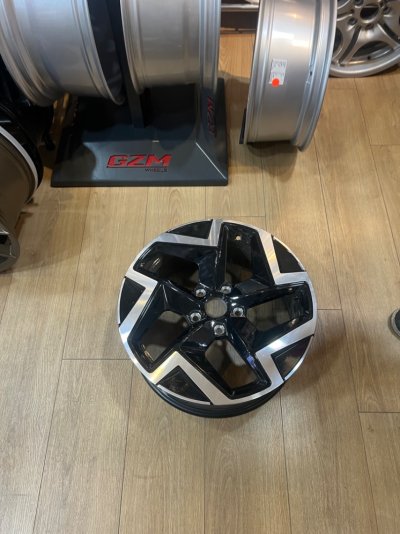

O jantın markasının Kormetal KM olduğuna emin misiniz?
Muhtemelen 8.5 kasa r-line ile sunulan Coventry model jantın Çin üretimi replikası.

İstanbul'da bridgestone bayiisi , semtinin isim yapmış bir jant lastik satıcısı diye duydum. Kormetal olduğunu belirtti , sertifika vs sorarım gittiğimde , nelere dikkat etmeliyim ürünün kormetal olduğuna dair ?
O jant kormetal olamaz. Perakende pazarında öyle bir modeli yok. OEM model jantın kalıp kopyası ve Çin işi. Çin elbette üst düzey ürünler üretebiliyor ama o ürünler son kullanıcıya 15, 20 bin TL bandında sunulmuyor.

Bu arada, kalıp kopya replika jantlar porya göbeğine tam oturur ve bilezik istemez. Bu bir avantaj ama jantın kalitesi muamma. Sözde hepsi TSE etiketli.
Kormetal, CMS, DJ gibi güvenilir üreticilerin jantları ise genelde daha büyük jant göbek boşluğuna sahiptir, örn. 66.1. Arada kalan boşluk plastik veya alm. geçme bilezik ile kapatılır. Plastik bilezik iyi otursa bile yük taşımaz tüm yük bijonlardadır. Metal düzgün bilezik seti yaptırayım desen tornacıyla uğraşırsın vs.

DY 1667 koduyla Kormetal üretimi görseldeki jant. Ako/Petlas/Powcan grubunda da aynı model vardır belki(Çin-ithal)
Emr/Arıcıoğlu ve Gzm pazarlıyor kormetalin ürünlerini
@cem0134 dostum ayrımını yapmak istiyorsan sertifikaya ihtiyaç duymadan jantta bir etiket olur ebat,et, j,bijon aralığını gösteren. O etiket sarıysa powcan/Çin üretimidir ve Ako/petlas pazarlıyordur. Eğer beyazsa kormetal.
Biraz ileri bir tespit yöntemi olacak belki ama powcan jantlara GENELDE orijinal jant göbeği de uyuyor ayrımını böyle yapabilirsiniz.
