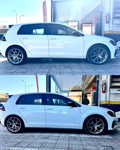

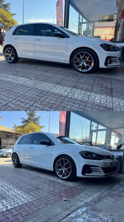

Buraya yaptırmayı düşünenler için fotoğraf paylaşıyorum. Ben tercihim Vogtland 956143(35mm) modelinden yana kullandım. Eibach modeli yayları arkası torsiyonlu ve dizel motorlar için uygun değil. Eibach UK ile de görüştüm. Onlarda benim dediğim gibi bu model arkası bağımsız olanlar için değil sonu 04-22 olanı kullanmanız lazım dedi. Onu da zaten Türkiye'de satan yok. Konfor olarak da belirgin bir kaybın olduğunu söyleyemeyeceğim.
