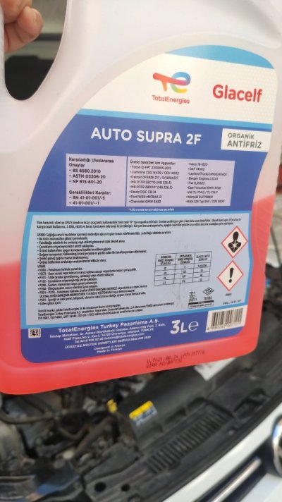

Hocam konuyu tekrardan gelişmelerden haber dar edeyim dedim İkitelli Güngören Bağcılar sanayi sitesi'nde Fatih bey ( pars car) baktı devirdaimi termostatı gözle görülür şekilde kontrol etti özellikle radyatör hortumlarına baktı her şey yerli yerinde dedi sadece bunun antifrizi değiştirilip bilgisayardan havasının alınması gerektiğini söyledi dediğini yaptı kendisi bir hafta arabayı test et dedi ama tam gaz yüklenme dedi bir hafta sonra tekrar kontrole gel dedi bende tamam dedim arabanın sesi değişti daha da güzelleşti rolentide bir tık sesli çalışıyordu ama o ses tamamen şimdi saat gibine döndü bakalım arabayı bir hafta test edeceğim ondan sonra da zaten inşallah sorun çözülür de tekrardan bir radyatör masrafı çıkarmaz benim kullandığım antifriz bu İnşallah uyumludur

Selam, sorunun çözülmesine sevindim, bir süre aracı kontrol ediniz,
FAKAT kullanılan antifriz resimdeki antifriz ise bu antifriz sizin araca uyumlu değildir..!!
Bidon üzerinde aşşağıdaki gibi yazıyor ancak bu ürün sizin araca uyumlu değildir;
VW TL 774 D (G12)
VW TL 774 F (G12 +)
Bunlar eski nesil araçlara uyumludur, antifrizin rengi (kırmızı veya pembe) olması tek başına bir kriter değildir,
Sizin araca uyumlu olan antifriz tipleri:
VW TL 774 J (G13)
VW TL 774 L (G12 Evo)
Aracınız Temmuz 2019 ‘dan önce üretilmiş ise her ikisi de (G13 ve G12 Evo) uyumludur,
Aracınız Temmuz 2019 ‘dan sonra üretilmiş ise (G12 Evo) uyumludır,
Aracınızın kullanım klavuzunda da bunu açıklamıştır, incelemenizi öneririm,

10 Harfi J hocam dediğiniz gibi yanlış antifriz almışım motul alacaktım ne güzel 😢 ustam beni uyarmıştı bu konuda neyse bir iki ay idare eder inşallah ama şöyle diyeyim arabanın sesi soluğu değişti daha güzel oldu
11. Harfi Y hocam dediğiniz gibi yanlış antifriz almışım motul alacaktım ne güzel 😢 ustam beni uyarmıştı bu konuda neyse bir iki ay idare eder inşallah ama şöyle diyeyim arabanın sesi soluğu değişti daha güzel oldu
Ben yanlış söyledim hocam,
10.cu harf ‘e bakmanız gerekiyor.
Hocam 10. L yeni adı ile g12 Evo eski adı ile G13 ☺️ bu bakım idare eder gibi İnşallah sorunum çözülür çıkıp denemedim test etmedim tapa gaz yüklenme dedi bakalım 1 hafta sonra denicez sorun çözülürse öbür bakımda muhtemelen motul yada liqui Molly J Yada L ile biten antifrizi tercih edeceğim

Selam, şasi numarasının 10.cu harfinin L olması demek, Aracınız (almanya’ya) göre 2020 model şasi yılına ait olduğu anlamına gelir, Yani bu araç 7 Temmuz 2019 tarihinden sonra üretilmiş, Almanya’ya göre bu araç 2020 modeldir, Eskiden bizde de kural bu şekideydi artık değiştirdiler,
Sizin araca uyumlu olan antifriz tipi “yalnızca” G12 EVO tip antifrizdir..!!
Aşşağıdaki antifriz tiplerinin hiç birisi sizin araca uyumlu değildir,
G12
G12 +
G12 ++
G13
Ayrıca Motul marka G12 EVO antifriz alacaksanız dikkat etmeniz gereken bir husus var, Motul G12 EVO Ultra olanı almanız gerekir, Ultra olanlar (konsantre) yapıdadır, yani saf su ile %50-50 sulandırılarak kullanılır,
Şişe üzerinde (Ultra yazmayanlar) ready to use yani üretim aşamasında sulandırılarak şişelenmiştir, Değişim esnasında bu antifrizler Zaten önceden sulandırıldıkları için saf su ile sulandırılmaya müsait değildir..!! Yanlışlıkla bu üründen alıp saf su ile sulandırırsanız yaptığınız işlem boşa gider..!! Buna dikkat ediniz, Motul alacaksanız mutlaka üzerinde Ultra ibaresi olanlandan almanız gerekmektedir,
Benim size tavsiyem ise Liqui Moly ‘nin ürününü tavsiye ederim,
Liqui Moly KFS12 EVO (bundan 4 tane almanız, ve değişim esnasında yaklaşık 3,5 ile 3,8 Litre civarı kullanmanız gerekecektir); https://shop.egemot.com.tr/liqui-moly-radyator-antifrizi-kfs12-evo-1-l-21740
Hangi marka alırsanız alın şişe üzerinde yazan üretim tarihine ve son kullanım tarihine dikkat ediniz, eski tarihli olmasın,
Ayrıca şuan araçta mevcut olan yanlış olan antifrizi sistemden temizlemek için 15-20 Litre saf suya ihtiyacınız vardır.
Çünkü şuan araçta mevcut olan G12+ tip antifriz ile yeni koyulacak G12 EVO antifrizin birbiriyle karıştırılmaması gerekir, Birbiriyle karıştırılır ise sıvının pas koruması kötüleşir, değişim yapmanın hiç bir anlamı kalmaz,
Bu sebebten sistemi saf su ile temizlemeniz ve işlem bittikten sonra sistemin havasının bilgisayar ile alınması gerekmektedir,
Not: antifriz değişimini havalar daha fazla soğumadan yapmanız yararınıza olur, Çünkü değişim esnasında sistemin içine (saf su ve antifriz doldururken) havalar daha da soğuduğunda motoru ısıtıp (termostat açmasını) ve (fan açmasını) sağlamak zorlaşacaktır, Bu uğraştırıcı ve zahmetli olur,
Ayrıca değişim esnasında klimanın A/C tuşunu kapatıp, kaloriferi (en sıcak konuma) alıp, Fan hızını 2 veya 3.cü kademeye alarak çalışır şekilde olsun, bu sayede kalorifer tesisatındaki antifrizde sirkülasyon yaparak oradaki antifirizde değişimi sağlanmış olunur.

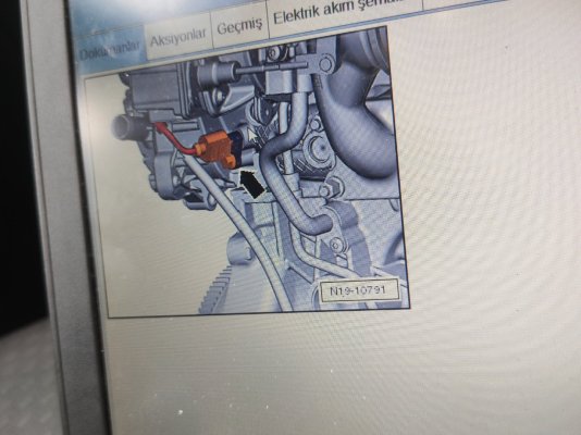

Hararet sorunum hala çözülmedi tekrar deneme yaptık 170 km hızın üstüne çıkınca yine hararet verdi ben artık cidden sıkıldım bu sorundan her Usta'dan farklı ses geliyor bilgisayardan baktı Fatih usta devirdaimin sensörüden soğutma sıvısı arızası veriyor araba cidden anlamış değilim suyu vs de tam nasıl bu arızayı veriyor bilmiyorum devir daimin değişmesi gerektiğini söylediler fakat sorunun çözümü için Garanti vermiyorlar bir radyatör değiştirdik başımıza gelemeyen kalmadı arkadaş arabadan soğudum resmen
Antifriz (soğutma sıvısı) paslandığı anda etvallar olsun virüs gibidir, motorun her yerine yayılır,
Radyaör neden değişti..? çünkü içindeki kanallar vs.. tıkanmış paslanmıştı, Bu değişim motora bir nebze nefes aldırsa da halen virüsün yayıldığı yerler var,
Her 6 ay da bir antifrizi değiştirerek , Toplamda 3-4 kez antifriz değişimi yapılması gerekir, Antifrizin sıvısnın aynı zamanda (temizleme özelliği) olduğu için yapılan her değişim içeriyi temizleyecek ve olası potansiyel arızaları önüne geçilecektir,
Antifrizin temizleme özelliği aynı zamanda da olası çürümeye yüz tutmuş başka bölgeler varsa da bu bölgeleri de ortaya çıkarır,
Bunu yapmazsanız içerdeki paslanma diğer yerlere de yayılacak, başka parçalarıda bozacak ve içinden çıkılmaz bir hale gelecektir,
Basit bir sıvının —>saf su kullanılmaması malesef böyle sonuçlar doğuruyor,
Devirdaim değişecek ise marka olarak: INA marka veya ContiTech (Continental) kaliteli olanlar bu iki markadır, diğerlerine bulaşmayın.
Not: yeni parça takılırken en iyi denilen ustaların bile bazılarının (sıvı conta) kullandığını görmüş biri olarak, yeni devirdaim takılırken kesinlikle (sıvı conta / siyah mastik / siyah çekomastik) vs.. asla kullanmalarına müsade etmeyiniz..!!

Yine de dediğim gibi volkswagen'den tamamen soğudum bir daha bulaşmayacağım yetkili servise götüreceğim ben devirdaimden olduğunu sanmıyorum hala aklıma radyatörden kaynaklı olduğu geliyor çünkü Kale marka taktılar mahle istememe rağmen
1.0 TSI polomun orjinal radyatörü patladığı için kale radyatör taktırdım fakat yüksek hızda arabaya gaza tam bastığım zaman 140 üstü rampa yukarı rampa aşağı fark etmeksizin hararet 90 dan 110dereceye kadar geldi gazdan ayağımı çekince tekrar normale döndü sorunun sebebi nedir çözemedim düşük hızlarda problem yok
Gerçek sıcaklık 85 C ile 105 C arasında gezinse bile.Sürücüye hep “90” gibi ortada sabit bir değer gösterir.
Eski araçlarda ibre sürekli oynar / Yeni araçlar yazılım onu sabitler
