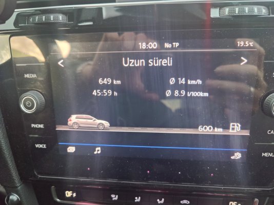

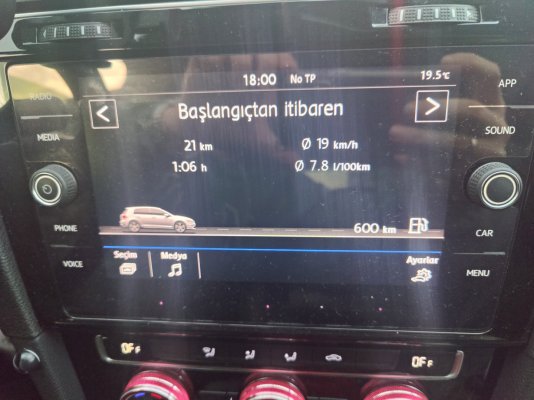

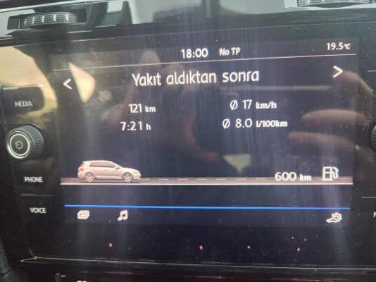

Nihai Sonuç şudurki aracınızın primer problemi DPF falan degil.
Reel problem ultra/jumbo/maxi/makro yoğun trafik güzergahınız var.
Ve bu güzergah sizin rutin güzergahınız . (Ev-is okul vsvsvs ,,,,649 km 14 ortalama hızla yol almak sizin mecburi güzergahanız anlamına gelir)
Resimdeki tüketimiziniz tamamen normal
Yapmanız gereken ?
Elektrikli bir araç tam size göre
14 ortalama hızla gideceginiz rutin güzergahlarda elektrikli araç bataryayı koklayacaktır. 8-9 kw/100 km ortalamayla aynı güzergahı tamamlarsınız.
Evimden sarj imkanım yok desenizde yinede elektrikli araçları radarınıza alın
***Edit
Herkes araba bozuk , dpf cortlamış , tdi faciası tespitlemelerine girmiş. Öyle bisey yok
14 ortalama hızla tsi lar 10,5 litre yakar
