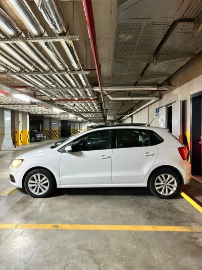

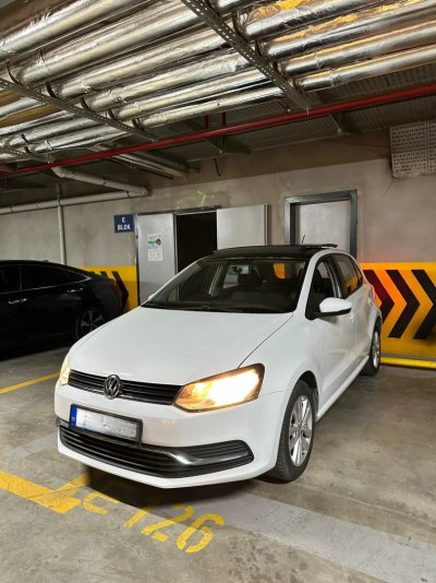

Herkese tekrardan merhaba :)
1.5 yıllık aranın ardından Golf projemi tamamlayıp sattıktan sonra bugün Polo 6C ile tekrardan aranızdayım.
Uğruna bir gençlik gitmiş resmen :) :)
https://www.golftutkusu.com/search/126668/?t=thread&c[content]=thread&c[users]=Vagger_Boy&o=date
Bu süreçte Insignia Sports Tourer, Corolla derken VAG grubuna proje yapma amaçlı adımımı atmış bulundum.
Ölmeden önce sürülmesi gereken araçlardan biri olarak listeme girmiştir. Ceketimin düğmelerini önünde hep ilikledim. Gümrük Edition :)
Gerek Golf serüveninde olsun gerekse diğer durumlarda olsun başta @HONEY hocam olmak üzere tüm forum üyelerinin bana kattıkları aile ortamı ve maddi, manevi birikimleri için çok teşekkür ederim...
Azıcık sevgiye ihtiyacı olan 10 yaşında, 140.xxx km yol yapmış bu ufaklığı önce eksiklerini gidereceğim. Ardından retrofitlere başlayacağız.
Golf projesinde de olduğu gibi R ya da R-Line'dan uzak Lounge ve Allstar'a yakın olacağım.
Tüm süreçleri ve yapılanları birebir paylaşacağım.
Tekrardan Hoşbulduk Golftutkusu Ailesi :)

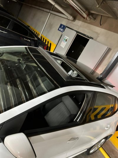

Hayırlı olsun hocam, sunrooflu hele ki bu kmlerde polo denk getirmek büyük şans :) takipteyiz..

Çok teşekkür ederim,ilk kez açılır cam tavanlı aracım oldu. Sunroof bakımları, perdesinin temizliği, kanallarının temizlenmesi derken baya bir iş beni bekliyor :) Daha güzelleri sizlere nasip olsun

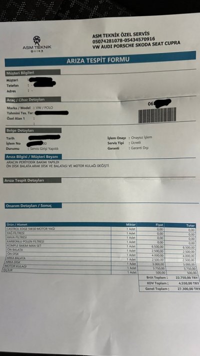

Aracıma donanım eklemeden önce tüm ağır bakımlarını gerçekleştirdim. Bugüne dek yetkili servise giden ufaklığa ilk kez sanayi yüzünü gösterdim :)
Şaşmaz’da ASM TEKNİK sahibi Ali Usta çok yardımcı oldu. Kendisine önce ki araçlarımı da götürürdüm. İşini layığıyla yapıp yetkili servis kalitesinde işçilik sunan, tork anahtarsız dahi iş yapmayan ender yerdir.
Bir önce ki bakımında yetkili servisinde;
DPF
EGR
Enjektörler
Turbo Hortumları
Debriyaj Baskı Balata
Volan
Şanzıman Yağı
Triger Kayışı değişmiş.
Ali Usta’da durumlarının hala iyi olduğunu yeniden farksız olduğunu söylediğinden. Kalan parçaların değişimini istedim.
Bunlar;
Castrol Edge 5W-30 4.5 L
Polen-Hava-Yağ-Mazot Filtresi (Mann)
4 Disk (ATE)
4 Balata (ATE)
Fren Hidrolik Yağı 1 L (ATE)
1 Adet Motor Kulağı (Febi)

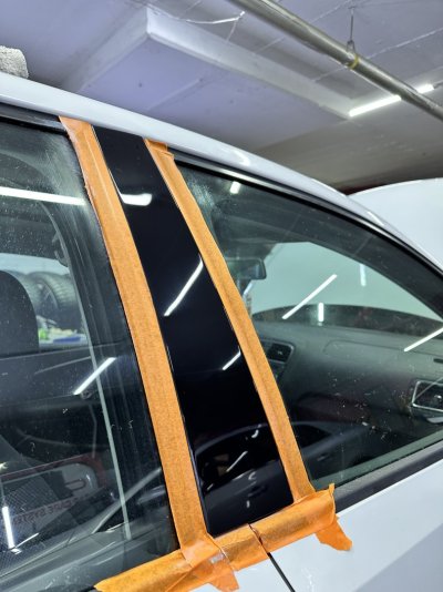

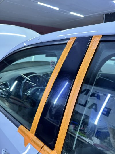

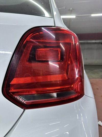

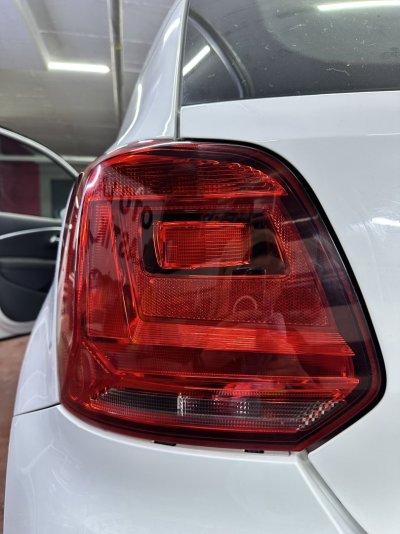

Mekanik ihtiyaçları giderildikten sonra sıra kozmetik eksiklerini gidermeye geldi. Dışarıdan kılcak çiziklerini tamamen gidebildiği kadar gitmesi için far ve stoplara kadar girildi. Pasta Cila öncesi demir tozu ve kil temizliği (Auto Glym) yapılarak sonrasında (Menzerna) Pasta Cilası uygulandı. Seramik kaplamasını ileri ki zamanlara bırakıldı.
Öncesi
Sonrası
İstediğimiz gibi sonuç almamız bizi mutlu etti.
Farlara ve stoplara 190 mikron PPF uyguladım.

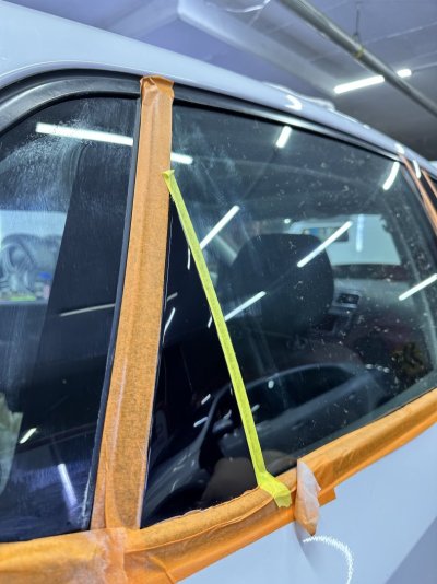

Cam filmi için yıllardır vazgeçmediğim tek yer olan. Şaşmaz’da bulunan Film Plus işletme sahibi İlker Bey yardımcı oldu. Global marka cam filmi ile arkaları koyu, önleri orta tonda uygulayarak güneş ışınlarını kesebildik.
Artık geriye retrofitlerimiz kaldı. Şimdi gönül rahatlığıyla başlayabiliriz… 🙂
