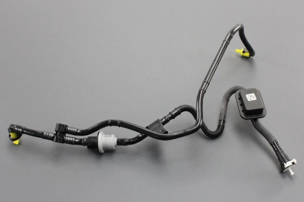

Sarı motor lambası yandı ekranda aracı sanayiye götürdüm cihaza bağladılar P04F000 – Yakıt Buharlaştırma Sistemi / Yüksek basınçlı yakıt hatası yazıyordu ekranda . Usta yakıt deposunu temizleyeceğiz dedi .
Sildirdim ancak bir kaç gün sonra hatayı tekrar verdi .
Sorunu biraz araştırdığımda şu resimdeki boru ve filtreleriyle alakalı görünüyor .Teşhis ve çözüm önerisini aşağıya ekliyorum.

Bu parçayı nasıl temin edebiliriz ?
Basınç fazla uyarısı var fakat bu hortumun kırıldığı yönünde bi kaç paylaşım görmüştüş motorda farklı bi ses te oluşuyor videoları vardı .Bu 1.0 motorda da var ekliyorum
Yakıt depo kapağındaki kaçak ta sebepler arasında imiş.Kontrol
