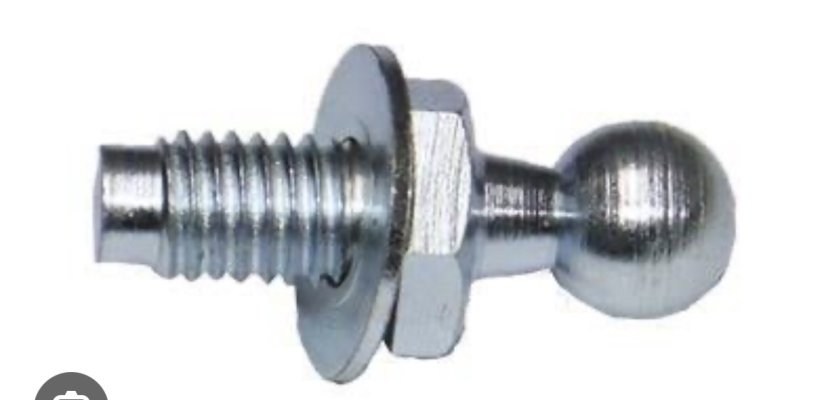

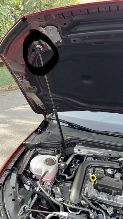

Bu amotisorsün bir ucuna takılıyor, amortisörün diğer ucuna ne oluyor..?
Ben ender elektronikte bunu yaptırırken geniş bir somon ve pulu japonla yapıştırdılar içten tutarak bunu takarak sıkıştırdılar daha sağlam olsun diye içeriye ilave somun ve pul lazım o serviste yok…
Conta ve pul 1J6827439A nolu parçayla birlikte mi geliyor yoksa ayrıca mı alıcaz
Servise gittiğinizde, herhangi bir Golf Mk7 aracın şasi numarasını verin,
O süper zekalı y.parça çalışanı bu şekilde Mk7 şasi numarası ile baksın,
Sonra ekranda araca montaj için conta, metal pul, plastik somun, plastik trim parçası vs.. amotrtisör için neler gerekiyor ise hepsini versin.

Somun ve pulu nalburdan aldılar…
Misal pul ve somun serviste olsaydı, yine de yapıştırmaya gerek var mıydı.? metal parçayı yapıştırmanın mantığını anlamadım
olmaz bence benimkinde pul ve somun yapıcınca sanki bir bütün gibi oldu tutması işlem yapması daha rahat oldu eklediğim fotoğrafdaki gibi somun ve pul…
Onu anladım ama fabrikada montaj nasıl yapılıyor onu bilmek lazım.
Yeni Golflerde olmaması ile alakalı bir durum olabilir mi bu? Golf R da bile yok çünkü bildiğiniz gibi.
Mk7 lerde olması gerek çünkü bu parça mk7 ait olması gerek…
Örnek dört araç…
