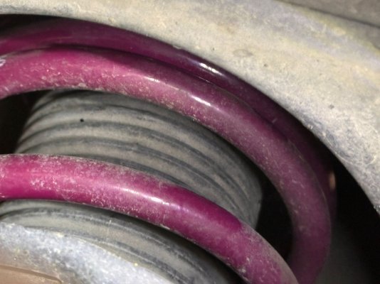

Araç golf 7 1.4tsi yaylar 45 mm ve arabayla uyumlu. Yanlış olma imkanı yok hepsi doğru montajlandı. Yaylar birbirine değiyor ve direksiyonu çevirdiğim zaman tık tık ses yapıyor. Arabanın önü hiç yaylanmıyormuş gibi. Süspansiyonlarda sorun yok hepsi sağlam. Üst takozlar ve bilyalarda sağlam. Sorun neyden kaynaklanıyo

Golflerde ve civiclerde bu durum var. Kasıntıdan dolayı takoz tıklıyor. Yolda bırakmaz. Düşük hızlarda tıklar.
Ama sürtme işi sıkıntı. Ben 30mm kullanıyorum sürtme yok. Eibach
Takoz tıklyo derken onu anlamadım ve neresi kasılıyor. Almanyadaki desteğe mail yazdım dönüş bekliyorum, sonucu yazarım
Amortisör üst bilyası takozu kasıntıdan dolayı direksiyon çevirmesinde tık tık ses yapıyor.
Vogtlandla iletişime geçtim bu yay kademeli yaymış ve normalmiş. Bana hortum yolladılar almanyadan kargoda şu an. Ben kendim hortum taktırdım sesi kesti ama sürtme olduğu için hortum yırtılıcak
