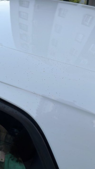

Merhaba, araç değişimine giderek 8.5 imp paket aldım. Araç uzun süre yattığı için kaportanın genelinde bu tip lekeler oluşmuş tırnakla temas edebiliyorum ama çıkmıyor. Ne tür bir işlem uygulatmam gerekli yardımcı olabilirseniz çok mutlu olurum. İyi dilekleriniz içinde şimdiden teşekkür ederim.
Geçmiş olsun. Demirtozu sıkılarak hafifletilebilir belki ama kesin çözüm kil gibi duruyor.
Cevaplarınız için teşekkür ederim peki detay firmalarına değil de kendim alıp uygulamak istesem yapabilir miyim ya da nasıl yapmalıyım.
3M marka kil hamuru alın. Çok az miktarını kesin ve o küçük parçayı bolca sabunlu su ile ıslatın. Uygulama yapacağınız zemin de aynı şekilde temiz ve sabunlu su ile ıslatılmış olsun. Hamuru güzelce elinizde incelttikten sonra yüzeye hafif bastırarak uygulayın. Lekeler çıkacaktır.
Lekelerin bir kısmı tırnağa gelirken bir kısmı gelmiyor ama hocam
Hocam Carpro markasının beyaz renk kil hamurunu alın
bir fısfısın içine sabunlu su yapın kil ile uygulama yapın sabunlu suyu yüzeye sıkıp kil ile yüzeydey pürüssüz olana kadar yatay ve dikey haraketlerle uygulama yapmanız lazım. çok basit bi işlem.
https://www.youtube.com/shorts/m50n-Q98uf4 bu videoyu fikir verecektir.
https://www.parlatanadamlar.com/index.php?route=product/product&product_id=2715
almanız gereken ürün bu
demir tozu ile çözülmez tecrübe ile sabit benim aracımda çok daha berbat lekeler vardı sarı sarı arabamın üstünde gözüküyordu.
kil hamurunu yere düşürmeyin düşerse de tekrar kullanmayın uygulama esnasında da arada bir kili yoğurmayı unutmayın
Bir paket tüm araç için yeterli olur mu peki.
Kil + demir tozu tertemiz çıkar, basitçe yaparsınız, sadece bol bol sabunlayın kaygan olsun yüzey kil yaparken.
Herkese yardımları için çok teşekkür ederim. Ziebart'a gösterdim deneme yaptı meğer demir tozu değil böcek-sinek pisliğiymiş bana öyle dedi. Yıka peluşla güzelce çitile geçer dedi dediği gibide oldu :)
