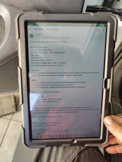

Merhabalar. Bugün öğle arasında arabayı park edip 5'de geri çalıştırdığımda gösterge panelinde Hava yastığı için uyarı yandı. Araç hakkında sekmesinden ve multimedyadan baktığımda herhangi bir uyarı mesajı görünmüyor. Sadece airbag ışığı yanıyor ve ilk çalıştırdığımda airbag uyarısı çıkıyor gösterge ekranında.
Arıza tespit cihazına bağladığımda ise aşağıdaki resimde bulunan uyarı çıkmakta. İlgili arıza kodlarını (9439003 ve 255) araştırdığımda bir şey bulamadım. Bu sorunu daha önce yaşayan var mı? Nasıl bir yol izlemeliyim?
Dipnot: Öğle arası arabayı çalıştırdığımda sağ ön koltuk pozisyonu ile oynandı. Usta da bunun neden olmuş olabileceğini belirtti ama koltuğun altını kontrol ettiğinde herhangi bir sorun görünmediğini belirtti.
Ankara'da Airbag ustası var mı önerebileceğiniz?
