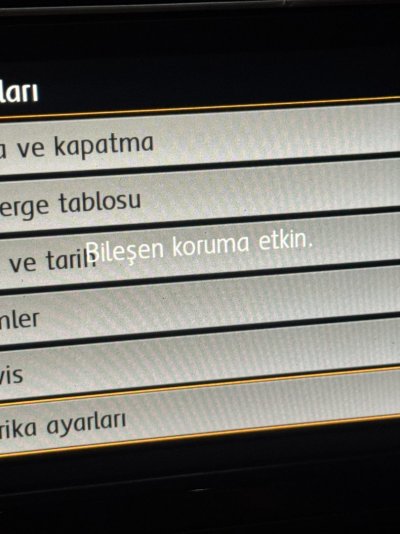

Aracıma 3Q0035819A unite ve 6.5 ınc ekran taktım ardındanda görseldeki hatayı aldım bu koldama işini kim yapar IMG_9093.jpeg
Merhaba eski cihazlarda şifre ister, yenilerde bileşen kodlama ister. Bana ulaşırsanız yardımcı olurum.mesaj atabilirsiniz
Aldığın ünite kadar da bileşen veye craclenmesi tutacaktır.Bütçeniz elveriyorsa sonu 840 veya 824 kodluünite ekran alsaydınız daha size avantaj sağlayacaktı .
