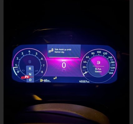

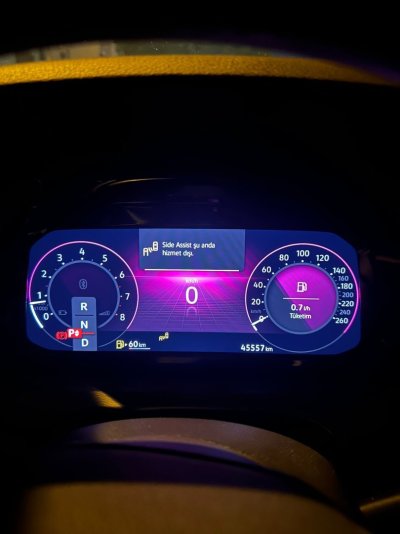

Arkadaşlar yeni araç aldım konu daha önceden varmı açılmışmı bulamadım ama şöyle bir hata verdi ekran da sorun nedir sizce?5fb7d8a0-2a45-47c5-ab04-82759a65ab6a.jpeg

Kör nokta uyarı sistemi hatası bu. Kamera veya sensörler tozlanmış olabilir.

Arka tampon da çamur vs. var mı, bu sensörler arka tampon köşelerinde, yok ise aracı uyku moduna sokup tekrar açın düzelecektir muhtemelen geçici bir error.
