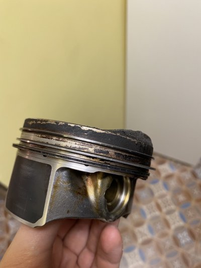

Aynen adamlar bu şekilde yapıp sonuç almışlar en alt yağ segman nasıl kurum yapıp tıkanmış bunları çözüyor o şekilde bu sefer yağı güzelce sıyırıp yağ yakmayı engellemiş oluyor
    193.2 KB · Görüntüleme: 62
